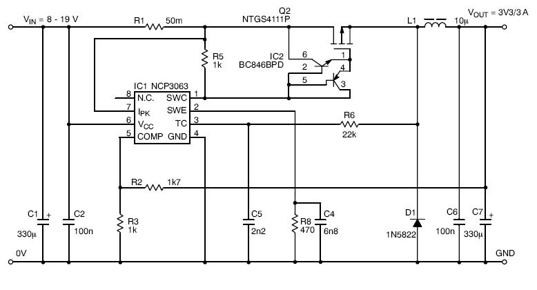

В описании NCP3063 нашёл ещё один интересный вариант построения преобразователя, схема достаточно простая, и ток должна давать порядочный, и детальки всем доступные. Буду вечером макетировать.

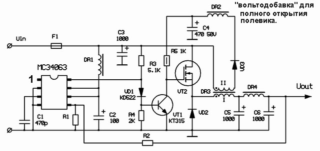

Очень простой получилась схема с сайта радиокот - автор Поляников Игорь (OldPol). На очень распространённой микросхеме МС34063, полевике IRFZ48 и сдвоенном дидое Шоттки - при токе нагрузки 5А и напряжении 5В - диод чуть греется, транзистор - не греется ВООБЩЕ.
Думаю - каналы 3.3 В и 5В собрать по этой схеме, так как я её собрал на макетке и остался очень доволен.

можно поинтересоваться?, а чем 2576 неустроила?, ведь так хорошо начиналось...

У открытых полевых транзисторов сопротивление канала очень низкое, должны греться меньше - т.е. - меньше радиатор. МС34063 + IRFZ44 (48) - однозначно дешевле LM2576 + TIP35c. Хочу сделать всё меньше, проще и дешевле. Поставить рекорд в "бюджетности" БП при сохранении характеристик. Самый дешёвый вариант - это когда все обмотки на одном трансе, но перекосы неизбкжены, и транс сложный очень в намотке. А тут - не намного дороже + раздельные каналы = отсутствие перекосов.
Да, в принципе - кто на чём хочет - тот на том и собирает. Это такой "конструктор" - предолжено несколько вариантов, как скомпоновать их - ясно, нужно только решить для себя - что больше нравится

По такой схеме можно вообще все каналы собирать, у автора расписано как.
Только отдельно друг от друга. Разве что +12 и -12 на одном можно.

Но канал +12 он должен уметь и понижать, и повышать. А построение преобразователей с дросселем предполагает работу только в 1 сторону - либо понижение, либо повышение. Или есть варианты "универсальной" схемы, о которой я не знаю ?

12 вольт смысла по такой схеме делать нет.С нее ведь еще надо снять и минус 12.А так, схема достойная внимания.Собрал на макетке попробовать-8 ампер держит и не греется, и что приятно-пульсации 40 миливольт всего

Если внимательно рассмотреть, то схема не на дросселе, а +-12В снимаются с трансформатора дополнительными обмотками.
