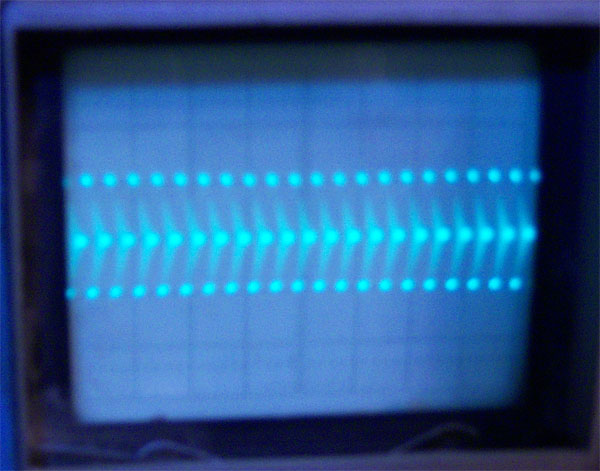

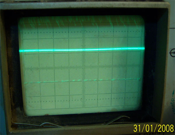

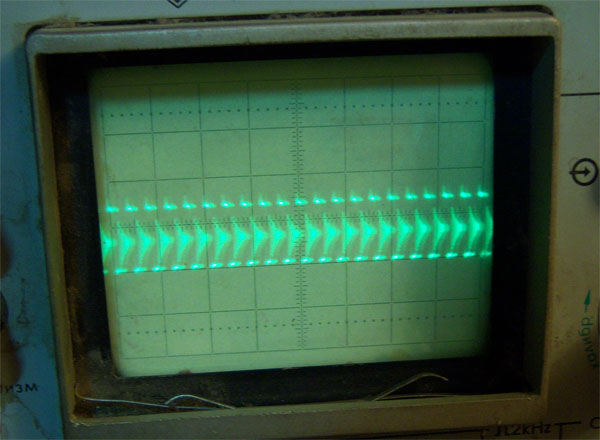

Машина: 2013 Hyundai IX35
Сообщений: 400
Мучения продолжаются:
Трансы перемотаны эфект - 0
вот оссцилограмы по каналам (после диодов шотки), чет мне не нравится 12 вольтовая
какие предположения ,
предпологать что подбит один из полевиков не могу (мож я лузер) т.к. галогенку тянет без проблем
P.S. Серег не застал тебя в асе, мож че скажешь ?

А это под нагрузкой? Дай ампера 2.
Я на фотках вижу только один полупериод, смотри выходы со средней ноги Шотток.
Проверь правильность коммутации обмоток трансов.
ИБП вообще без нагрузки запускать не рекомендуется.
Это под нагрузкой - материнка
Смотрю на средних ногах Шоток.
один полупериод что на всех трех картинках ?
