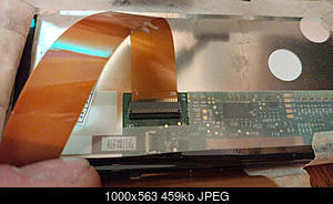

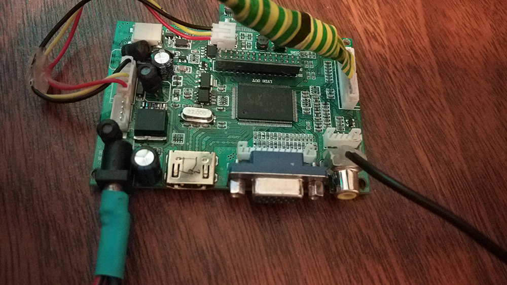

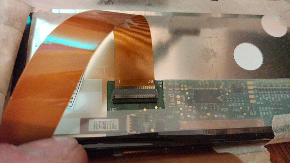

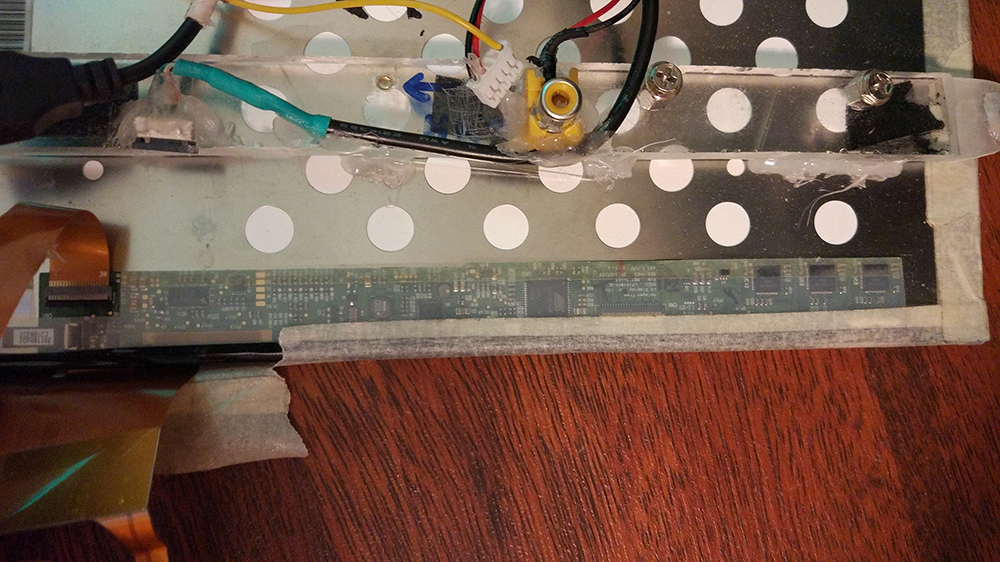

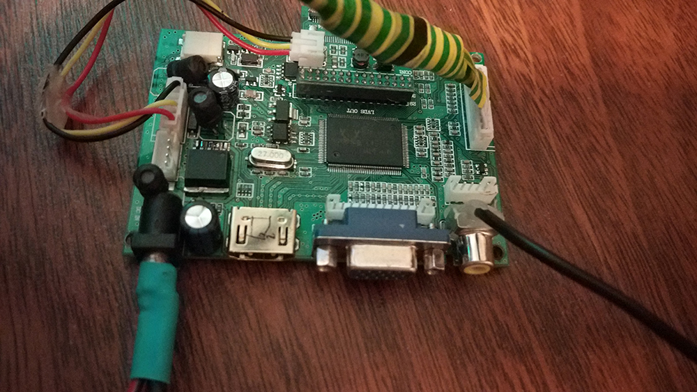

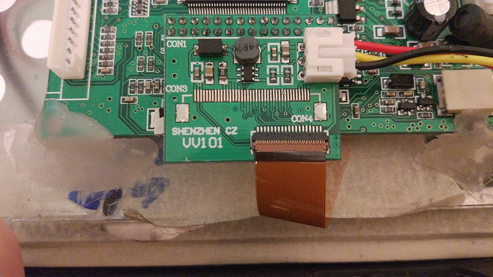

Ох, только не пинайте меня с моими нубскими вопросами, схемы читать не умею. Необходима ваша помощь в организации подсветки с помощью сабжевого драйвера.
Есть вот такая матрица LP101WH4-SLAA (на сколько сумел ее опознать, наклейки нет) с 39pin шлейфом.

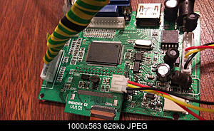

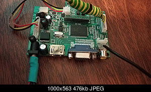

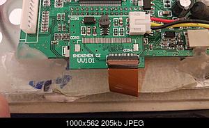

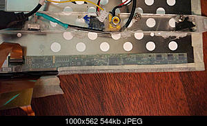

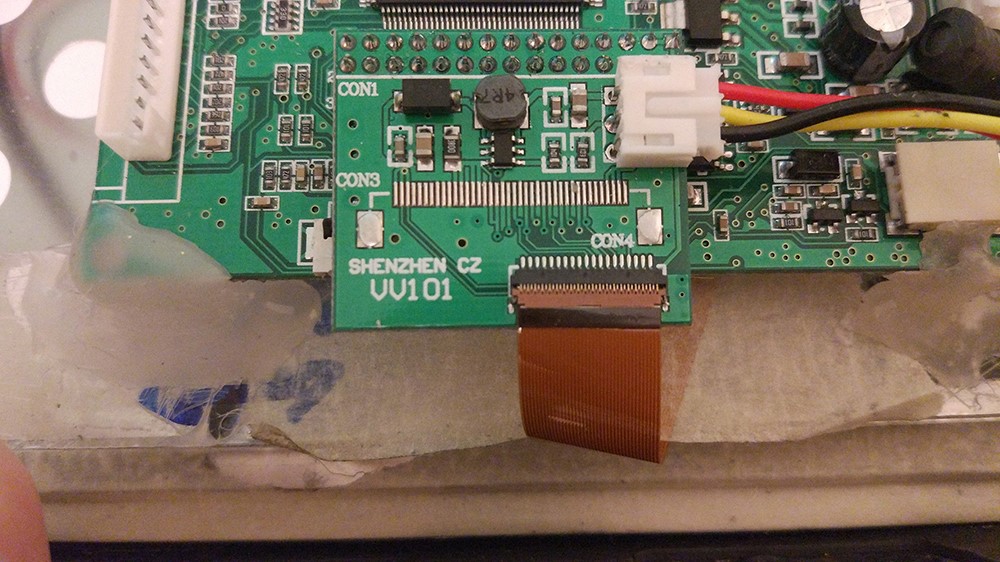

К контроллеру подключена через переходник.
Даташит на матрицу https://yadi.sk/i/0qruZxw13PszHR
Для начала хочу просто запитать подсветку матрицу от внешнего драйвера, без регулировки яркости. Ткните пальцем, как правильно организовать подключение, в какие пины подпаиваться, какие перерезать? Спасибо.
Судя по фото, у тебя готовый переходник, что именно ты собираешься подпаивать или перерезать?

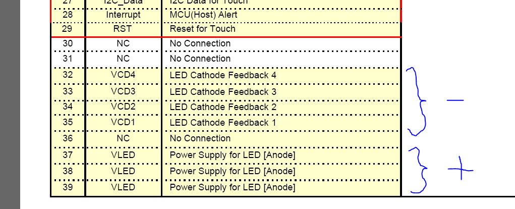

Комплект покупался в законченном исполнении, как на фото. Задача отказаться от варианта подсветки через переходник в состоянии из "коробки" в пользу отдельного драйвера. На сколько я понимаю, выход с драйвера на диодную ленту необходимо подпаять в разрыв шлейфа. Тут и вопрос, к каким пинам? Поправьте, если я не в ту сторону мыслю или идея в принципе не пригодна.

Ну это не великая проблема

На пальцах правильно понимаю?
1. родную 3-х пиновую фишку питания родного переходника оставляю на месте в контроллере. К ней подпаиваю такую же 3-х пиновую фишку от внешнего драйвера?
2. выход с внешнего драйвера на диодную ленту подпаиваю со стороны матрицы соответственно:
минус на 32-35
плюс на 37-39
Обязательно задействовать все пины или достаточно по одному на + и - соответственно?
3. обрезаю подпаявшиеся дорожки пинов 32-35 и 37-39 на стороне родного переходника
Хех, накосячу же ))
обязательно, хотя если используешь другой драйвер, отпаяй старый и на вход и выход подпаяй свой
