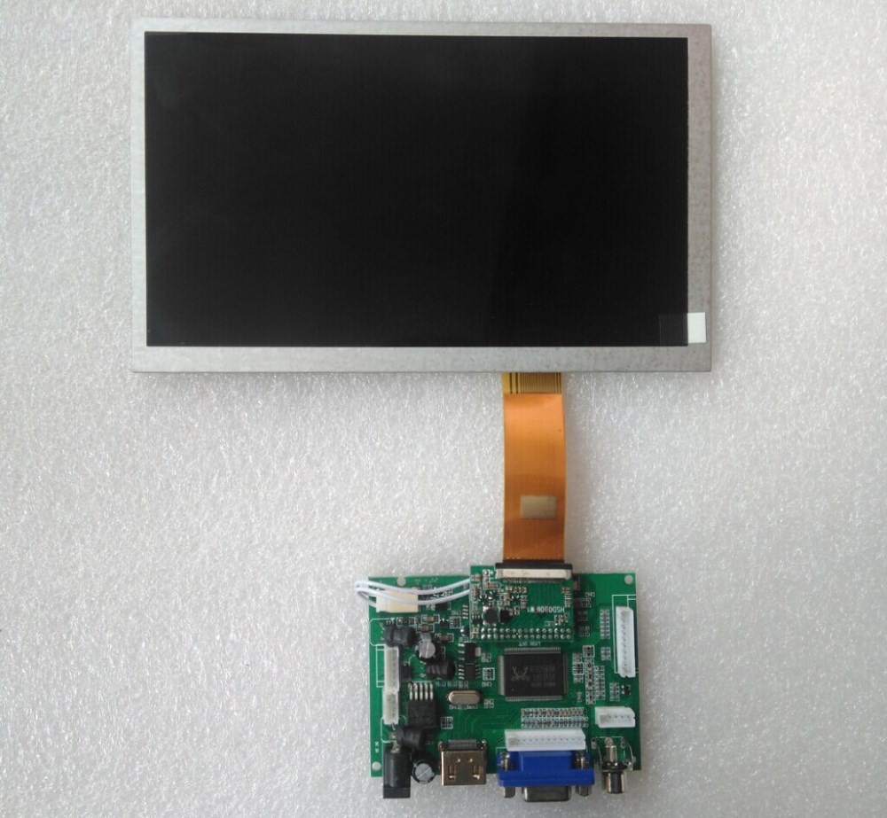

Доброго всем дня. Подскажите пожалуйста на фото, что за плата установленна на разъеме tll? Я правильно понимаю, что это переходник на 40 pin с более мощным драйвером подсветки... Если это так, не подскажите где такое можно приобрести? Или посоветуйте какой либо драйвер подсветки, требования к нему такие: 9,9-10,5v 360-420mA. Вобщем для матрици zj080na-08a. Ну и конечно же хочется подключить к нему авто регулировку яркости. Я в этом вопросе полный ноль... Вот и не понимаю что и куда надо смотреть в поисках на Aliexpress... Буду очень благодарен...

Это переходник с LVDS на интерфейс матрицы. И сделан он именно так потому, что, видимо, эта матрица имеет нестандартный интерфейс (распиновку). А подсветка на нем даже не разведена - он берет ее с платы контроллера.

...посоветуйте какой либо драйвер подсветки, требования к нему такие: 9,9-10,5v 360-420mA. Вобщем для матрици zj080na-08a. Ну и конечно же хочется подключить к нему авто регулировку яркости. Я в этом вопросе полный ноль...
Я на эту матрицу ставил такой. Как из пушки, у него дури хватит на две матрицы... Могу отрядить такой. Подробности - в личку...

Там не будет регулировки яркости. Обычно это удел "очумелых ручек"...

А смысл? Хоть продавец трижды хороший и отзывчивый, но эта плата для матриц Hannstar, а не Innolux... ZJ080NA-13 подключается через свой переходник к разъему TTL, а не к LVDS

Как раз в этом нет никакого смысла. Зачем его изготавливать, если переходник под ZJ080NA-13 уже есть готовый, выглядит он так. И к тому же у SiC20101 он уже есть (иначе как бы он подключил матрицу к контроллеру). Человек хочет найти более мощный драйвер подсветки, а это уже совсем другая история и хваленый продавец палец о палец не ударит, чтобы чем то помочь. А тем более громоздить какую то самоделку.
Ну а насчет понятия "гарантии" я вообще не понял...
