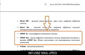

Ещё раз повторюсь:
1)В Би-Амп режиме (через перепрограммирование) ФВЧ и ФНЧ можно использовать одновременно на одном канале (к примеру на FRONT), чтобы ограничить эдак с 10 до 4.000Гц, а на другом (REAR) с 4.000 до 20.000Гц? Оно как бы логично, что можно, но ВДРУГ нет

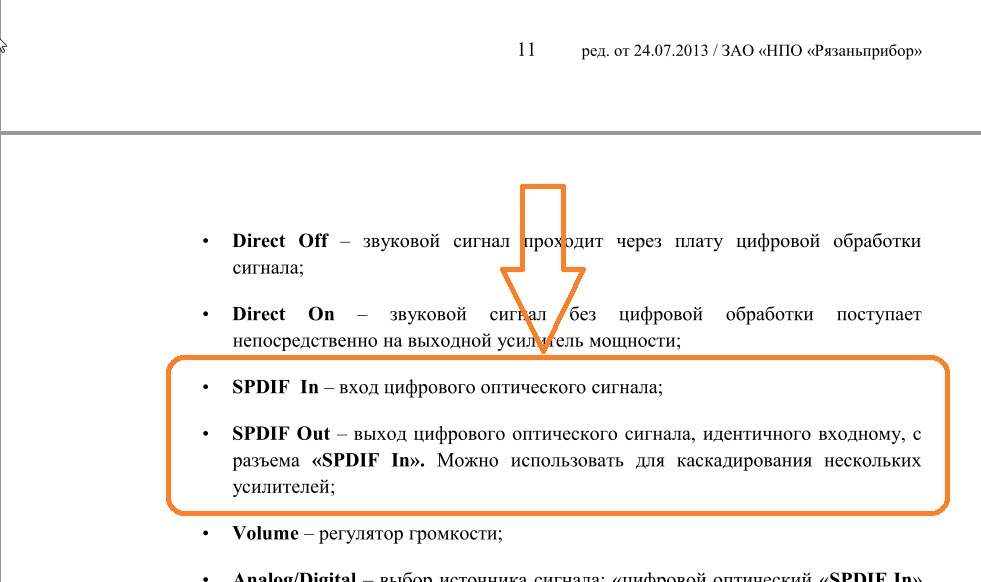

2) Из инструкции:
Получается, что используя x5 по USB (в чём и есть его преимущество) каскадировать не получится?
3) А если сделать разъём для перепрограммирования под съёмной крышечкой прикрученной на на пару болтиков к корпусу, не?
Вы представьте как неудобно сидеть с разобранным усилителем или каждый раз его снимать, когда можно просто открутить, воткнуться и перезалить.
P.s. И это, про провод miniUSB - можно положить хоть какой длинны (обычно метра 2 и прикладывают к технике) значительно поможет в режиме "включить и попробовать сразу", так же и оптокабель. Все согласятся с тем, что пару сотен рубле за этот комплект в базе не сыграет никакой роли - это удобно! Пусть они будут лишними, чем не хватит
Что Вы так категорично настроены к предложениям? Если нет возможности сделать в этой версии устройств, обдумайте это с прицелом на будущие. Чем удобнее пользователю - тем больше популярность.

Сообщение от Mirey Посмотреть сообщение
Ещё раз повторюсь:
2) Из инструкции:
Вложение 33608
1. Можно, и не только это. Попробуйте запустить SigmaStudio с нашим проектом и гляньте кол-во DSP-алгоритмов(слева от рабочего поля), которые Вы можете использовать в правой части рабочего окна.
2. Каскадировать по USB не получится, т.к. контроллер обменивается с хостом, нужен хаб (http://www.nix.ru/autocatalog/usb_hu...ort_83772.html), тогда каскадируйте, сколько душе угодно.
3. Так и задумывалось... Чуть позже сделаем.
4. Да вопрос не в этом... Просто есть много людей, которые скажут с французским прононсом "Фу, папа!(ударение на втором слоге) Этот кабель не от Версачи и он не подходит к моему розовому iPhone!". Нам не жалко этих денег, просто есть множество людей зацикленных на кабелях - пусть купят кабель за хххх руб. и останутся довольными, что сильно улучшили качество звучания по SPDIF.

Сообщение от RZNPRB Посмотреть сообщение
Тут по подробней не расскажите?
Что то я не понял, как это с помощью простого USB-НUB, можно каскадировать?
Т.е усилитель прикидывается звуковой картой (поправьте если я не прав), выбираем его как устройство вывода звука и что делать со стальными портами USB-HUB-a. Например хотим подключить еще один X5 к работающему X5 через USB.
Да никак Возможно только запараллелить коаксиал(S/PDIF) и то не факт, что заработает ввиду низкого входного сопротивления. Но это не проблема, если кинуть через буффер на каждый усь.
По этому повторюсь ни USB звучка ни блюпуп в автоусе ненужны. Кому нужна цифра покупаете внешнюю звучку на PCM2704 с S/PDIF выходом и пользуете. Автоматически пропадает гемор с длинным USB кабелем и каскадированием (если это потребуется).
