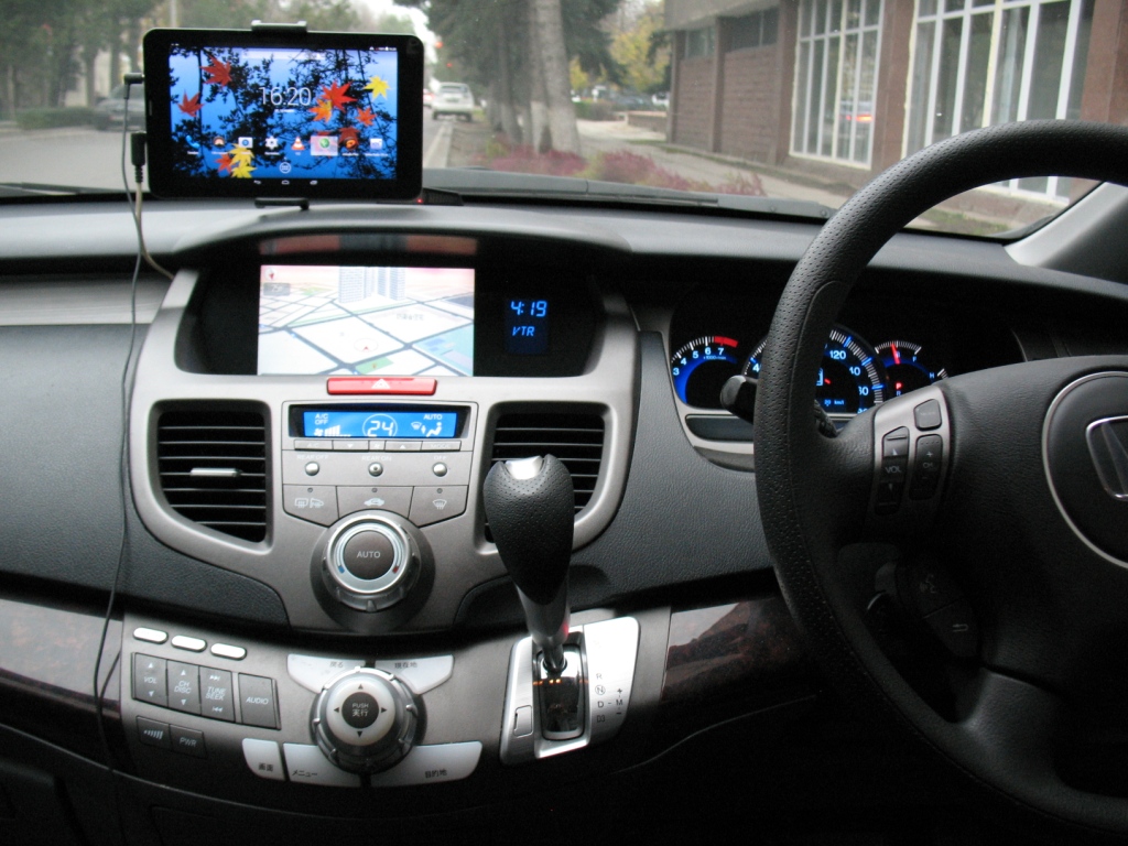

ОК, похоже победа... за неделю испытаний положить не удалось. Отдал одну кнопку на переключение банков взамен получил еще три и того 11 для управления. Планшет ездит в машине но можно отключить и унести домой, т.е. используются только штатные разьемы и конструкция не нарушена. При выключеном зажигании заряжается, при зарядке 100% встроенный контроллер отключает заряд. Во время езды переключается в хост и работает управление с кнопок. Пока все работает как задуманно и мне нравится...

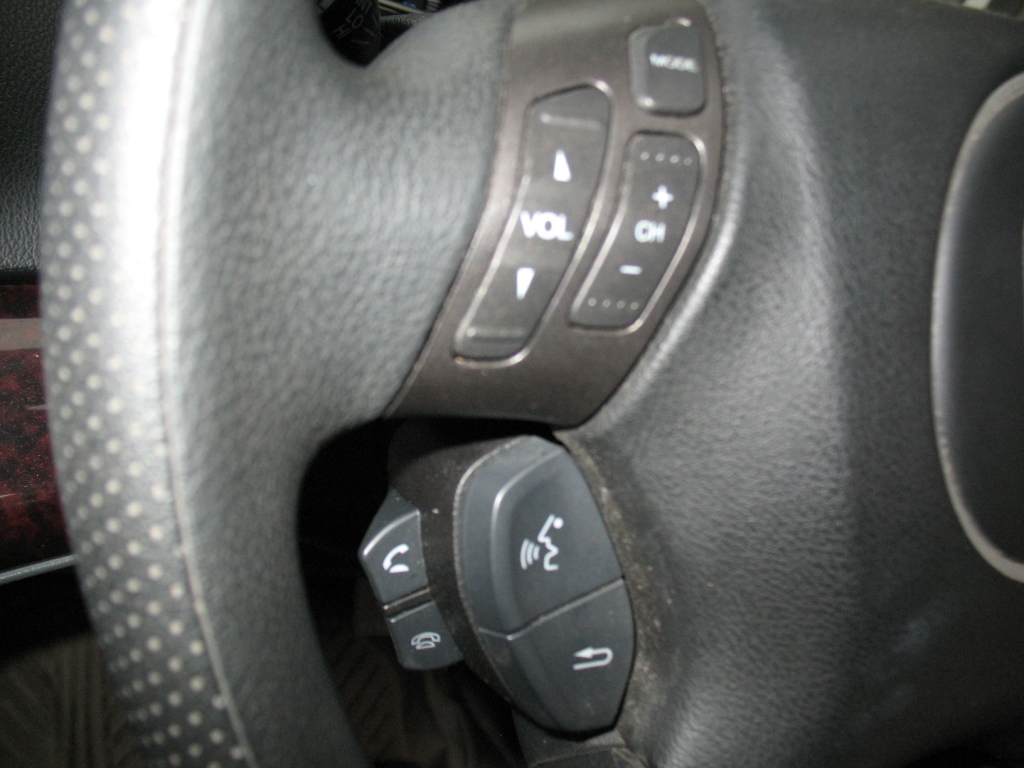

У меня 18 строк, кнопки play\stop track+\- vol+\- enter esc влево вправо вверх вниз позволяют выбрать любое приложение запустить свернуть выбрать музыку или клип запустить видеорегистратор или навигацию и не тянуться при этом к планшету.

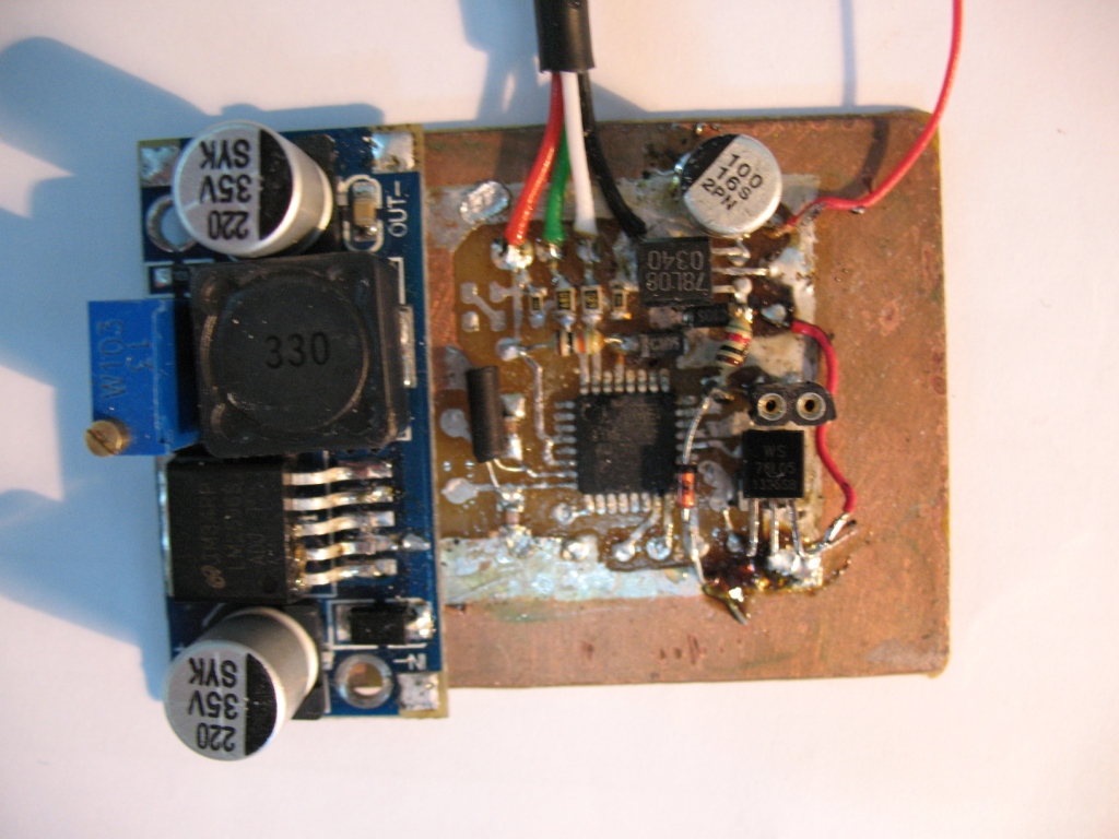

По умолчанию Фото
Плата кнопок рядом управляеммая зарядка +5В
Кнопки на руле
Общий вид всего

Вижу потенциальную проблему. В меге ноги питалова расположены попарно - земля и питалово. Между ними обязательно должен стоять керамический кондер около 100nF для сглаживания питалова. Если его нет - то поведение меги может быть довольно нестабильным. На плате я вижу только два керамических кондера, и оба в цепи кварца, а не по питанию.
Рекомендую посмотреть как это сделано на моей плате, и добавить себе тоже. Это может быть причиной сбоев при запуске мотора.
Корпус кварца заземлен?
Вообще - разводка земли и питалова - это довольно таки нетривиальная тема, особенно в условиях помех, как в авто.

Две емкости под 78L05 их не видно, одна на ADC ref вторая на питании, эта плата отладочная, в машине вторая редакция на ней добавлен ключ на полевике для перевода планшета в хост и обвязка для выключения зарядки. В последней редакции все запитано: от бортовой сети - зарядка на LM2569, от АСС -78L08 потом 1к и стаб 5.1В на ноге АЦП в таком варианте не плавает напряжение на кнопках при включенном выключенном двигле и при просадке при заводке, после 78L08 питание 78L05 на АТМегу. Пробовал питать от планшета но там по мере зарядки меняется напряжение 4.92-5.1В для кнопок великоват разброс. Такой вариант мне показался более стабильным...

У меня плата питается через 78L05 напрямую от 12В. в доп стабе 78L08 смысла не вижу. Ес-сно, 7805 обязательна!
Но речь была о другом. Керамические кондеры обязательно ставить как можно ближе к ногам питания. Потому что импульсные токи от меги могут быть весьма немаленькие, и на дорожках возможны немалые просадки, связанные с сопротивлением и индуктивностью дорог, приводящие к глюкам.

Мысль понял , учту...
Емкость добавил прямо на ноги между 3 и 4.

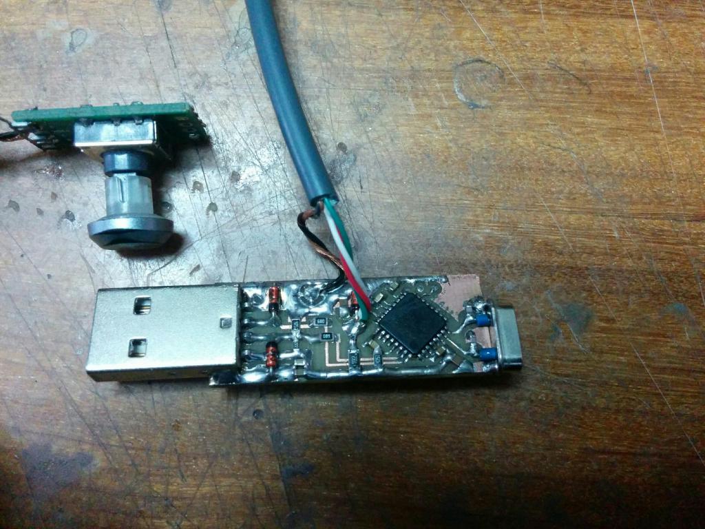

Собрал данное устройство, собирал не всю схему а только под резистивные кнопки. Завелось с полпинка, все работает, проверено в windows xp, там же настроены мультимедийные кнопки. Потом опробовано на телефоне и планшете и тоже все функционирует, в боевых условиях в машине не проверял. Огромное спасибо создателю данного устройства Alex_St за его труды, и Alex EX за то что навел меня на эту тему.
