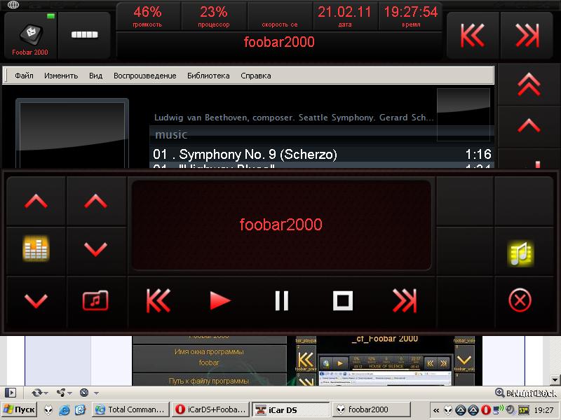

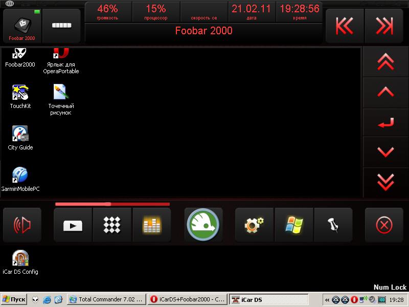

Частично фубар победил, встраивается, рамка окна убралась, но не могу открыть папку с музыкой, при нажатии на папку фубар закрывается..
файлы initialize и SkinMediaPaths подправил, не помогло.
Боковые кнопки (справа от фубара) работают, стрелки которые в сплывающем меню слева не работают.
Вощем основная проблемма в открытии папки с музыкой, есть идеи ?

Смотри настройку Music Resume Mode.
поставил "none" - помогло.
А это нормально,что при выходе в основной экран (нажимая крестик в правом нижнем углу) фубар закрывается ? Выходить надо ч-з верхнее меню ?
А так же боковые стрелки в всплывающем меню, при работающих правых, должны работать ?
Сорри за глупые вопросы, привычка от RR осталась, хочу выяснить для себя.

Помогут первые три, все начинающиеся с Always будут приводить к твоему варианту.
да это нормально, переходи на другой экран любым другим способом, через центральную кнопку с логотипом (ВЫХОД В ГЛАВНОЕ МЕНЮ), через кнопку ЭКРАНЫ , СЛЕДУЮЩИЙ ЭКРАН или через горячие клавиши
Поведение левых и правых кнопок в панели плеера зависит от установленной у тебя винды, в хр на звук фубара будут влиять и левые и правые, в семёрке пока только правые
