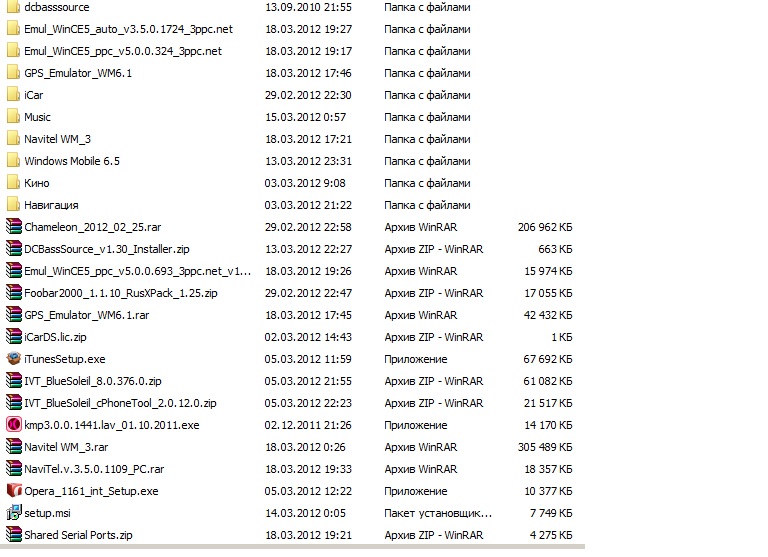

Встраивал сборку с второй страницы. Где навител и яндекс карты.
Жаль, что не было описания, какие имнно настройки выбирать в айкаре.
Выкладываю еще список того, что скачал попутно

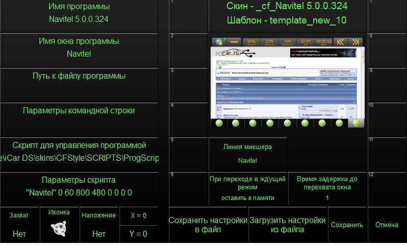

А почему ПУТЬ К ФАЙЛУ ПРОГРАММЫ не указан? Что икар запускать , а скрипт перехватывать будет?

Путь такой: E:\Emul_WinCE5_ppc_v5.0.0.324_3ppc.net\Navitel_PC. exe
Делал скриншот, а не увидел, что строка убежала

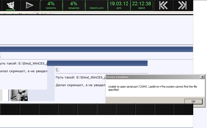

Вот, что происходит призапуске

В конфиге поменял сом порт с 5 на 3 и прога запустилась. Но айкар не зхватывает окно и оно - не в размер, что ли. Надо где-то поменять и его размер

Во первых ты встраиваешь через скрипт, поэтому икар ничего не будет перехватывать, перехватывать будет скрипт.
Во вторых размер окна эмулятора менять нельзя, он задаётся в файле Setings.cfg в строке
<Video Reconfigurable="false" Width="800" Height="480" BitsPerPixel="16"/>
И для этого шаблона и твоего разрешения (судя по скриншоту оно у тебя 800х480) надо задать
<Video Reconfigurable="false" Width="800" Height="384" BitsPerPixel="16"/>
А в икаре настроить так

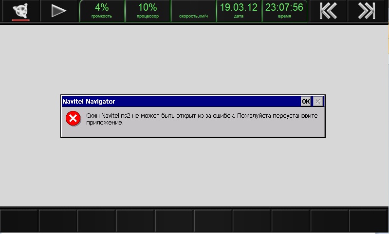

Опять не запускается и просит переустановить программу. Только вот как это сделать?

Оказывается эта сборка не позволяет менять свой размер, поэтому её можно запустить только с разрешением 800х480, то есть для тебя только в полноэкранном варианте. Или использовать другую сборку
