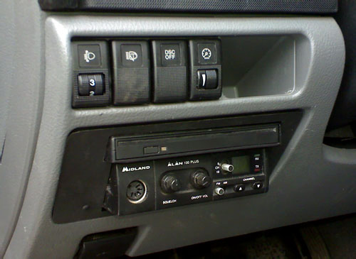

У меня центрифуга пока ни с чем из этого не дружит еще. Для проигрывания музыки пользую штатный плеер, тюнер надеюсь прикрутить тоже штатный, хотя не уверен, что получится. Сам бы хотел понять, какую софтину взять вместо родной.
Зато вчера установил CB радио в машину. Пока питание не подключил еще, потому что не решил, откуда именно его брать. По уму надо прямо с аккумулятора, но ссыкотно добавлять еще один источник просадки.
Держатель для антенны сделал еще летом, а вот саму панель доделал только сейчас. Все хотел подсветку забубенить, но из-за отсутствия концепции сделал первый вариант по простому.
Радиостанция самая простая, что в наличии была. Тангенту буду подключать по мере надобности, чтобы не торчала. Сверху DVD-RW Pioneer Slot-IN в корпусе от IBM (продается на савеле за 500-650р). На привод приходит внешнее 5в питание от дополнительного источника. Хотя я использовал для соеднинения с компом мощный толстый USB кабель, по которому можно диски писать, без дополнительного питания.
Фоткал на телефон, поэтому там пятна на изображении от пыли размытой. Да и вспышка отработала так, что стали видны все некрасивости. На деле, констрункция стоит в районе левого колена, там света мало, смотрится пристойно.

Сообщение от Vampire Посмотреть сообщение
Классная инсталляция, у самого Машка - сейчас на стадии шпакли-шкурки козырька для монитора. Не могу найти козжам, вчера пол Москвы изъездил)
Кстати, насчет плеера. Нравится AIMP, у него поддержка lossless формата - хочу прикрутить к центрифуге! Никто не пробовал?

магазин русь трейд - в коньково, второй этаж, защита капота для газели или для 2110, там надо брать, которая шире. Стоила то ли 130р то ли 220.
Цвет и фактура как у маськи панель. Темно серый цвет.
Я делал для пролоджи PCM700 http://www.olgol.ru/pages/news/2007/...-20072117.html кожух из него.
Наверное в любом автомагазине есть такие комплекты защиты. Хотя если брать винил стингер, то будет выгоднее в пересчете на площадь.
Дам по CB-шке пару советов, у самого такая. Без тангенты она работать не будет (или надо внутри распаять перемычку которая есть внутри тангенты), в общем смотри по схеме, а источник просадки это сильно сказано, у нее при передаче потребляемая мощность около 8 Ватт, а на прием меньше 1 Ватта, что меньше габаритной лампочки, хотя сам брал питание с усилителя через фильтр. и последнее, встроенный динамик очень уж плохой показался, с выносным динамиком от громкой связи восприятие информации оказалось лучше

Опаа, спасибо, а я и не знал насчет перемычки.
Динамик буду выносить, скорее всего в левую стойку вставлю, когда буду устанавливать там видеокамеры.
