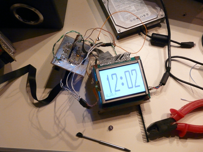

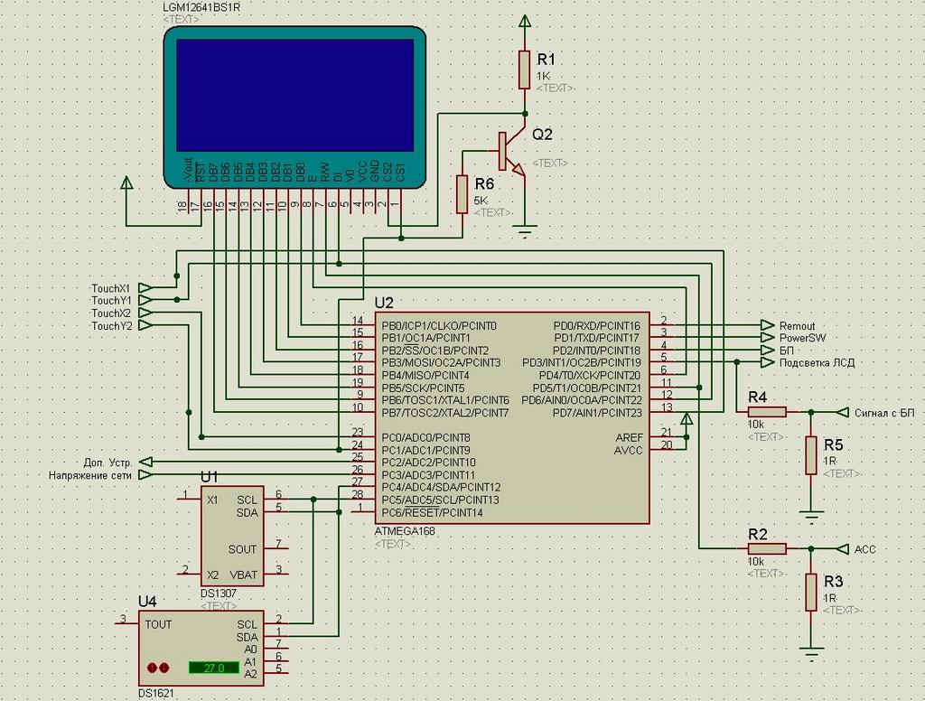

Собрал атмега168+ЛСД+тач.Все работает, что не может не радовать. Схема пока такая.
ID:	15478   Нажмите на изображение для увеличения
очень рад за вас!разводка платы есть?управление через реле?или напрямую с МК?

Сообщение от ewgen1 Посмотреть сообщение
Разводка вся пока из проводков (СМ фото выше). Плату я не собираюсь делать.
Нужен человек, который разведет плату и спаяет. Если найдется такой человек, то будет контролер....

Сообщение от AVP87 Посмотреть сообщение
разводку сделать у меня как то не очень получается.спаять все собрать это возможно.ну и в схеме бы разобраться деталек таких может нет еще.
