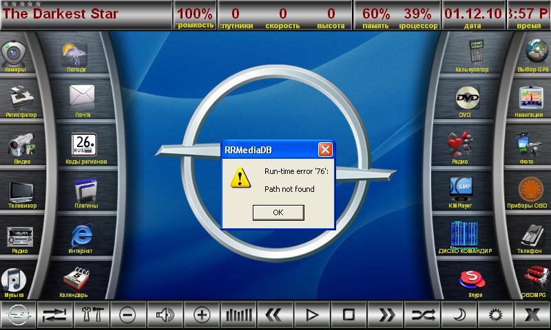

теперь другая проблема. это при закрытии РР вылетает ошибка
RRMedia 1.2.2 у меня так и незаработал. Использую RRMedia из скина DFX4. только эта версия смогла создать базу. И то только на домашнем компе, а в машине при создании вылетает. Поэтому перенес базу с домашнего, и все работает.
Так что попробуй установить DFX4, он установит RRMedia или возьми RRMedia в сообщении №60. Или снеси RRMedia.
сделал как сказал, работает так же, но ошибка не выскакивает главное, что папки показывает, а больше и не надо ничего. огромное спасибо!кстати позже могу куда нибудь выкинуть фотки как я в своей зафире А ееепс закрепил, мож кому пригодится
