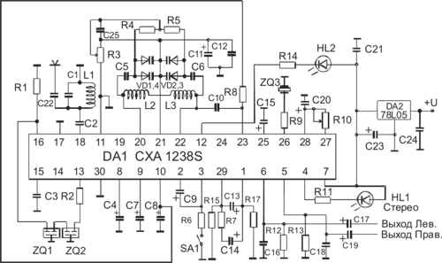

Старый 21.10.2009, 22:46   #88
dadlick
Регистрация: 07.08.2009
Сообщений: 54
dadlick is on a distinguished road
Я не силен в аналоговой электронике, но мне казалось... и намногих схемах я видел некий диод индицирующий прием стерео сигнала. Этот сигнал наверно можно использовать?

Сообщение от dadlick Посмотреть сообщение
Я не силен в аналоговой электронике, но мне казалось... и намногих схемах я видел некий диод индицирующий прием стерео сигнала. Этот сигнал наверно можно использовать?...
Более того! Если не на всех, то на абсолютном большинстве радиомодулей, есть специально обученная нога, на которой появляется (или пропадает) некое напряжение при точной настройке на станцию.
