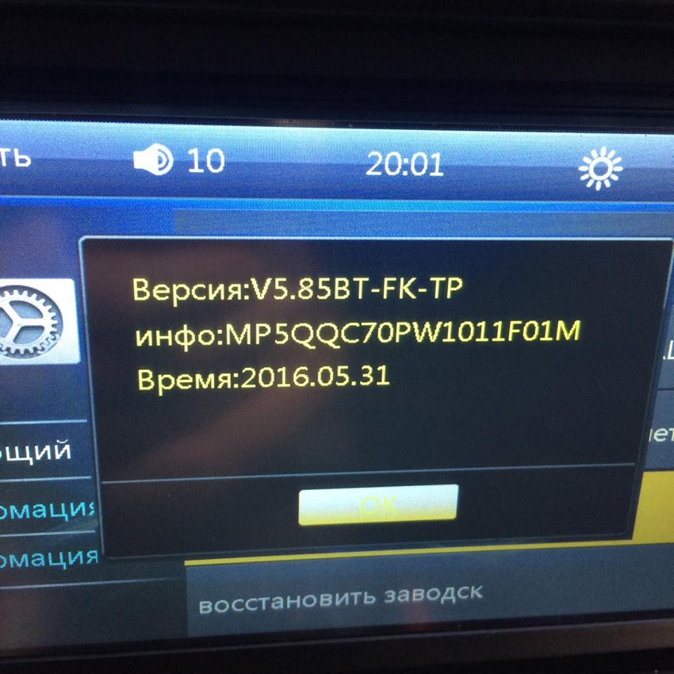

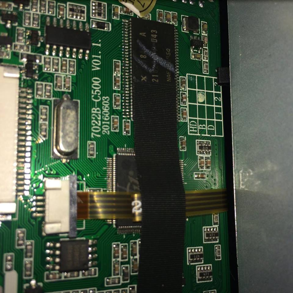

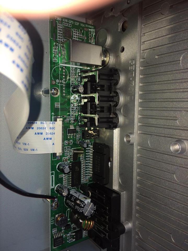

Ребята, нужно очень срочно прошивка программатора для 7023 CRB (родная V5.85BT-FK-TP 2016.05.31, MP5QQC70PW1011F01M, плата 7022B-C500 v01.1 20160603 и еще инфа на плате 7388-AV6-GPS-22P V04 20160630). Никак не могу скачать c remont-aud.net (из-за тестов...((
Мафон такой же походу как у товарища http://pccar.ru/showpost.php?p=369141&postcount=119
Повторюсь о проблеме: ребенок накрутил звук, поиграл мафон минут 10, сгорел предохранитель и пропал звук. Далее, заменил, магнитола стартовала и все работало без проблем кроме звука. Заменили родной УНЧ 7388 на 7560, звук не появился. Далее нашли проблему с дорожкой - сделали. Все гуд, но теперь мафон не включается. По питанию на плате все гуд. В чем проблема, могла ли слететь прошивка?
Кто может, пжл, скачайте эту и эту прошивку с remont-aud.net или другую рабочую. Заранее спасибо!
