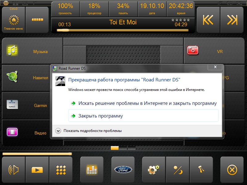

После регистрации плагина RRPoi при запуске программы вылазит ошибка и программа закрывается.
ОС: Win 7 (х64)

Программу посмотрел, я думаю проблем организовать работу по принципу РАДИО WINAMP или ИНТЕРНЕТ РАДИО не будет, хотя придётся повозиться нужно будет делать несколько скриптов, но проблема решаема. Будет время займусь
Там может быть с драйвером проблема. Вешает он систему. У меня такая же фигня.
