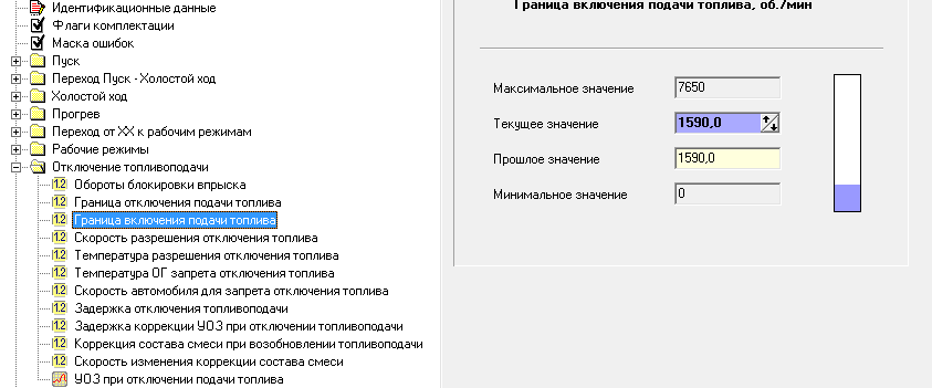

Подводим итог... ЭБУ всёж "присылает" инфу, что форсунки немного "прыскают" (хотя должен был произойти "отсечка" - тоесть присылать ноль).
Парни, форсунки нифига не прыскают до определённых оборотов, ну а как ещё организовать торможение двиглом на инжекторных авто?
Это прошка с Таза, но всё равно понятен принцип

Где-то когда-то давно читал и в голове отложилась такая информация.
Всем известно ведь, что в форсунке игла управляется магнитным полем, создаваемым соленоидом при подаче напряжения на обмотку- за исключением механических (сумничал ) Так вот, игла срабатывает не мгновенно ведь, правильно? Существует же какая-то задержка по времени, связанная ну там например с трением в паре игла-седло, в электрической цепи - катушка соленоида то же не мгновенно возбуждается. Так я вот о чем. ЭБУ двигателя снижает постепенно время открытия на отсечке и данную инфу в виде пидов отправляет программе - прога видит расход на отсечке присутствует - так как в проге - голая математика. А фактически на деле получается игла форсунки за 1,4 миллисекунды только начала открываться а импульс тут же пропал и движение ее остановилось - тут уже работает чисто физика.
Единственное смущает почему у Виртуала показывает 0 расход.
К сожалению источник откуда я это выкопал указать не могу - просто отложилось в голове на уровне подсознания (возможно еще с института)

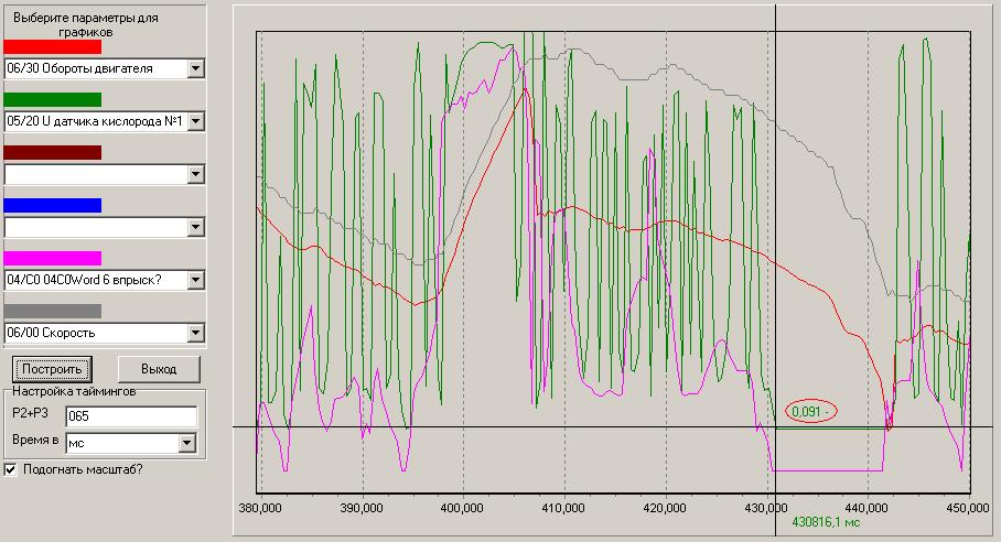

Striker
1. у меня коробка механика! имхо это может быть важно ибо с коробкой автоматов могут быть свои заморочки ...
2. хватит теорий, давайте-ка график вместе с лямдой 1, ибо по ней отключение форсунок (или обедненный режим), будет хорошо видно
обратите внимание что, при отключенных форсунках, значение первой лямды сваливается значительно ниже 0,1в!= работаем на воздухе (учтите что в "своем протоколе" у мну видно чистые данные ацп.(ноль смещен.) по протоколу OBD II напряжение лямды при отсечке =0в! )

Старый 09.07.2010, 07:45   #876
Virtual
Регистрация: 07.11.2009
Машина: Hyundai Accent :)
Сообщений: 1,361
тестить так:
1. выбрать прямой участок по длиннее
2. на график выбрать:
.форсунку
.скорость
.обороты
.1ю лямду
3. разогнатся чтоб было за 3000об/мин
4. резко бросить "тапку"
5. ждем ничего не трогая пока лямда нормально не "замашет"
(если это с горки то даж лучше)
