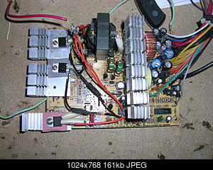

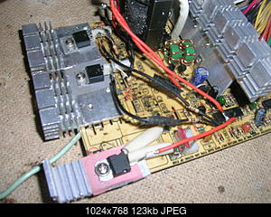

вчера до 2 ночи все перепаивал "по феншую" теперь это все вот так выглядит

на фото нифига не понятно что куда. сделай фото переделанной половины платы с двух сторон
