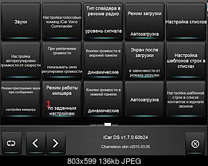

Не могу в настройках найти как можно выставить уровень громкости при запуске icar. Раньше всегда было 2%, а сейчас 11%. Изменилось после того как знакомый что-то поменял в настройках вернуть как было не могу.

Сообщение от Goldsnich Посмотреть сообщение

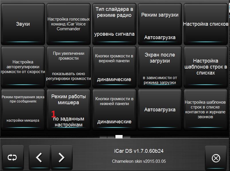

1.Заходим в настройки скина. Ищем режим работы микшера и выставляем
по заданным настройкам. Закрываем окно настроек.

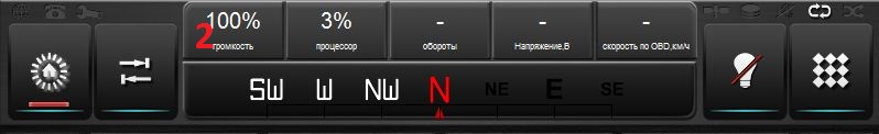

2.Далее открываем окно микшера iCarDS.Выставляем громкость 5% (самый верхний ползунок),и нажимаем
кнопку с шестеренкой. Вновь в открывшемся окне удерживаем кнопку звуковые оповещения от iCarDS.
Название: окно микшера.JPG
Все.
