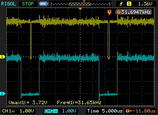

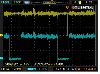

аncc прошу помощи, подскажи в чем фишка, кто виноват. Я прикладываю 2 отчета ниже. В файле bad.txt отчет от момента включения планшета и контроллера (они у меня включаются одновременно) и до перевода планшета в спячку по нажатию кнопки питания на планшете. Как видно из отчета картинки нет. Второй файл good.txt это отчет после того как вывожу планшет из спячки. И О чудо, картинка есть на экране. Пробовал отключать планшет при включенном контроллере, и опять 25, не хочет казать картинку и все тут. Но после того как планшет загрузится и я его уведу в спячку, а потом пробужу картинка опять есть на экране.
В чем разница в этих отчетах, что поменялось то?
Кажется нашел виновника, все видно на картинках ниже. На обеих картинках сверху Hsunc снизу DE. Левая картинка до спячки планшета, а правая после пробуждения. Остается вопрос какого черта и как это исправить.
