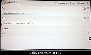

Как то уже говорил, что если завершать Navitel таскером, то при следущем запуске навитела он ругается на некорректное завершение.
Решил так, после завершения навитела в таскере идёт команда копировать файл, которая вместо файла с некорректным завершением подкидывается файл с корректным завершением.

А что-то подобное не пробовали: http://4pda.ru/forum/index.php?showt...ost&p=47292643 ?
Старый 25.06.2016, 17:49   #870
Алексей L&M
Регистрация: 23.03.2016
Регион: Казахстан
Сообщений: 246
Раньше натыкался вот на этот скрипт:
busybox sed -i 's/SafeExit = 0/SafeExit = 1/g' /data/data/com.navitel/settings.001.ini
Он не пошёл, т.к. для него нужен busybox, но его ставить не стал, посчитал это рискованно и не оправданно.
По вашей ссылке скрипт без бизибокса
В таким виде не пробовал и проверить смогу теперь не скоро. Но что то я сомневаюсь, не зря ведь на других ветках используют бизибокс. Возможно в кастомах он есть сразу.
Отпишусь как проверю.
Копирование в общем то ничем не хуже.
Nexus 7 2012 3G + Nexus 7 2013 WiFi
