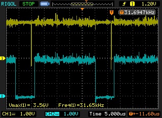

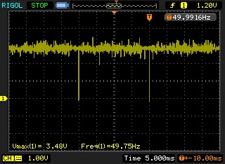

Вот осциллограммы синхронизирующих сигналов идущих с планшета на TFP410. На картинке Hsync+DE сигнал Hsync вверху, а сигнал DE внизу. Следующие фото Vsync и IDCK. Что касается полярности сигнала IDCK, т.е. 42МГц, то для этих целей в TFP410 есть управляющий сигнал EDGE/HTPLG на выводе 9, который выбирает по переднему или заднему фронту, но я им игрался и разницы не заметил.
ID:	36010   Нажмите на изображение для увеличения
ID:	36011   Нажмите на изображение для увеличения

вроде все правильно....
еще заметил что ширина синхросигнала влияет
