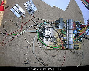

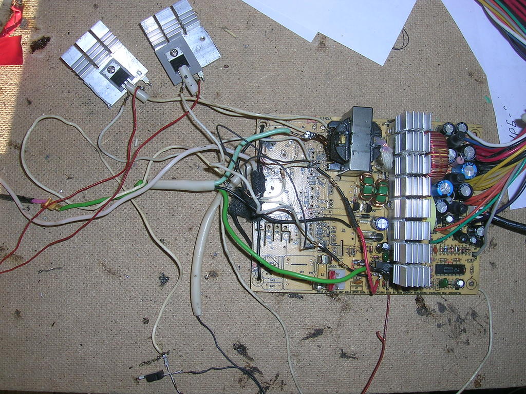

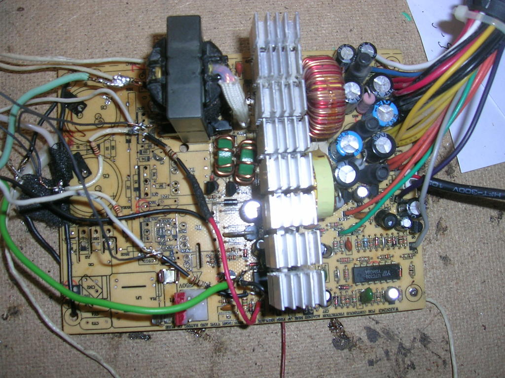

сделал все так как написанно, подключил кулер и привод.
запитал от аккума, и тихо. На транс от полевиков(т.е. они не открываются) не приходит напряжение. Куда смотреть?
это моя уже 2ая попытка, при первой попытке выбило полевик, предохранитель не ставил и транс был намотан сомнительно)))
переделал все с нуля.

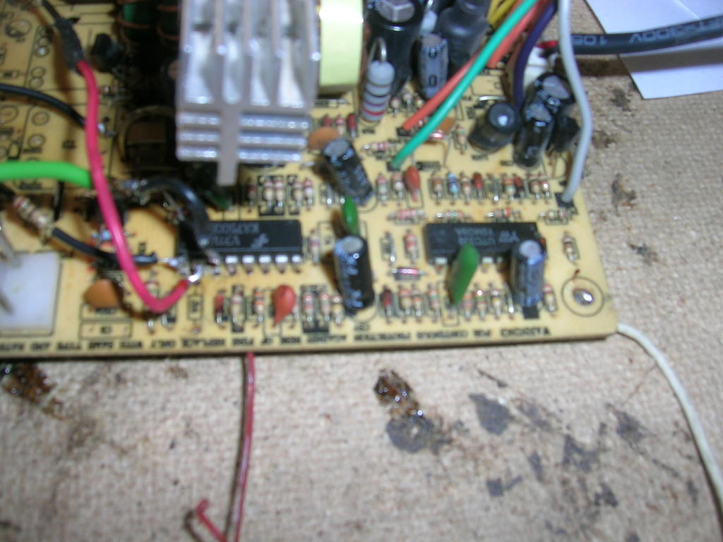

БП на КА7500В
вот что появляется после подключения к аккуму:
1)на 12 ноге 11.7
2)на дежурке ровно 5
3)на PWR_ON 4.5
4)на 13,14,15 5В
5)на 16 2В
6)на 2 4.7В
7)на 3 0.03В
8)на 4 3.65В
9)на 5 1.6В
10)на 6 3.7В
11)на 7 0В, как и на 1ой
что еще проверить, подскажите?
на транс не подаётся "-" от полевиков, не знаю куда копать.
включал замыканием зеленого с черным, может запускаю не так?
r1ck вне форума   Ответить с цитированием

Сообщение от r1ck Посмотреть сообщение
всем привет, собрал блок по этому факу
БП на КА7500В
1)на 12 ноге 11.7
3)на PWR_ON 4.5
4)на 13,14,15 5В
5)на 16 2В
6)на 2 4.7В
7)на 3 0.03В
8)на 4 3.65В
9)на 5 1.6В
10)на 6 3.7В
все напруги в норме
смотри всё что стоит на выходе микросхемы

Сообщение от change Посмотреть сообщение
все напруги в норме
что именно смотреть? я не особо щарящий, все было сделанно методом проб и ошибок. На то что сделал ушло порядка 6 часов.

как все заработает сделаю на плате
