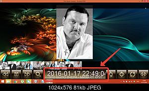

Короче нормальную центровку я не сделал, потому что не правильно считается длина текста в часах, а точнее день недели хз почему не знаю.... без дня недели центрует нормально.
Добавил ручную регулировку в настройки скрипта "Date & Time Manual Сentering" и "Date & Time Manual Y coordinate" ,
размеры шрифтов можно настроить.
Установка/замена скрипта как в прошлом варианте.
ПКМ по панели со скриптом, там настройки прокручиваемого текста а основные как обычно в Properties.
Настроил по умолчанию размеры по домашнему монитору, выглядит примерно так...
Скачать

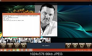

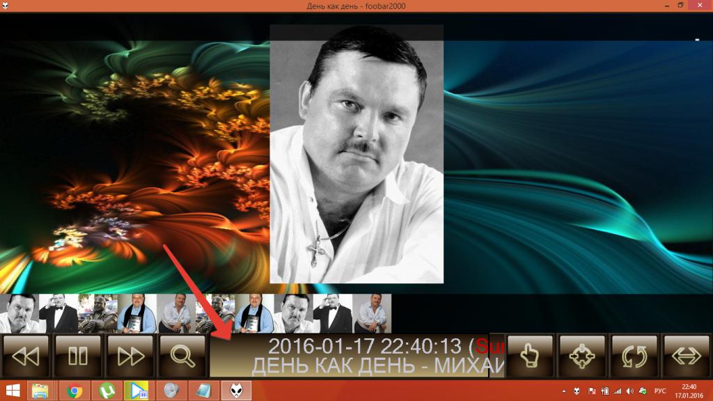

Вот сел, решил попробовать на домашнем, потренироваться.. ПКМ на панель, удалил все там, вставил из скачанного
вот, что получилось ( первый блин, млин)

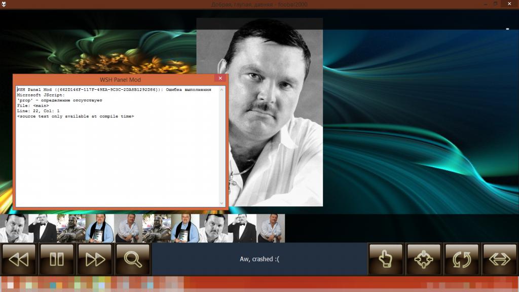

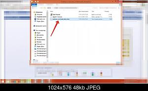

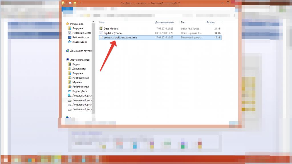

В скачанном три файла и что куда девать хз...
Duzzy, подскажи, где он этот пршлый вариант
Старый 17.01.2016, 20:27   #845
duzzy
Регистрация: 01.06.2013
Машина: SUBARU Impreza WRX
Сообщений: 1,766
Krysanov
вот так делай...
- файл Date Modoki.js в папку themes в папке фубара,
- шрифт digital-7 (mono).ttf в папку fonts в папку фубара(либо установить в систему).
- файл seekbar_scroll_text_date_time.txt основной скрипт сикбара, который нужно заменить.
заменить скрипт и сбросить настройки.

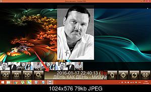

Да, заменил

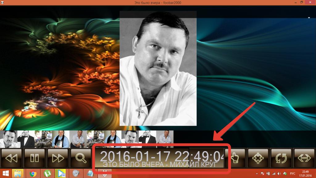

Вот, что получилось
Название: 2016-01-17 22-40-15 Скриншот экрана.jpg

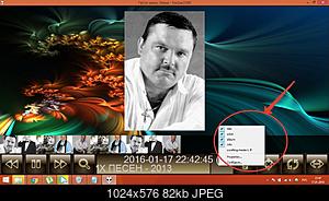

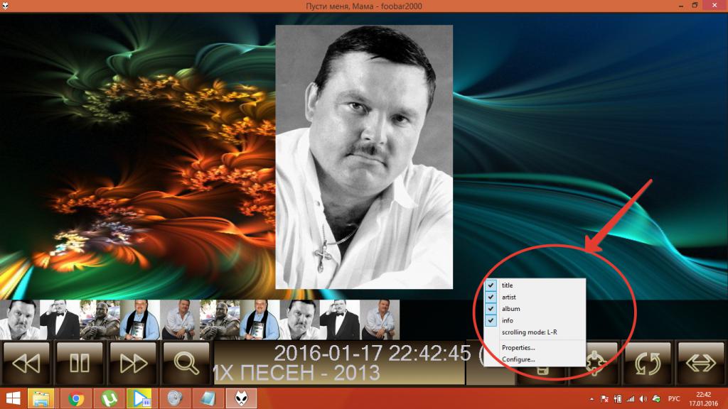

влево -вправо сдвиг... это где?
ЭТО оно?
Название: 2016-01-17 22-42-47 Скриншот экрана.jpg
А так, ничего.. не страшно лазать... спасибо
Вот, поковырял
Название: 2016-01-17 22-49-06 Скриншот экрана.jpg
Цветность хочется изменить и сдвинуть влево часы

Сообщений: 1,766
Krysanov
Молодцом
я же говорил сложного почти ничего нет. в остальных скриптах настройки очень похожи...
для сдвига тебе нужна вот эта опция в Properties --->
"Date & Time Manual Сentering" это сдвиг часов и даты левей.. от 0 и хоть до 1000
по оси У (ниже/выше) вот опция...
"Date & Time Manual Y coordinate" так же от 0 и до нужного значения.
цветность там же в Properties
вот для часов и тд...
Style.Color._0_Default, 'RGBA(200,200,210,255)
'Style.Color._1_Year', 'RGBA(200,200,210,255)
'Style.Color._2_Month', 'RGBA(200,200,210,255)
'Style.Color._3_Day', 'RGBA(200,200,210,255)
'Style.Color._4_Hour', 'RGBA(200,200,210,255)
'Style.Color._5_Minute', 'RGBA(200,200,210,255)
'Style.Color._6_Second', 'RGBA(200,200,210,255)
'Style.Color._7_DayOfWeek', 'RGBA(200,200,210,255)
'Style.Color._8_DayOfWeek_sat', 'RGBA(0,0,200,255)
'Style.Color._9_DayOfWeek_sun', 'RGBA(200,0,0,255)
'RGBA(200,0,0,255) это цвет с альфой(прозрачность)
т.е. расшифруем немного RGBA - Красный Зеленый Синий Альфа
соответственно 200,0,0 --- это цвет, а 255 это альфа цвета т.е. его прозрачность или непрозрачность, 0 - полностью прозрачно, 255 - не прозрачно.
Вот как выглядит цифры года с прозрачностью...
чтоб вручную не подбирать цифры можно использовать программу например ColorMania тут ее можно скачать.

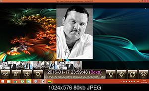

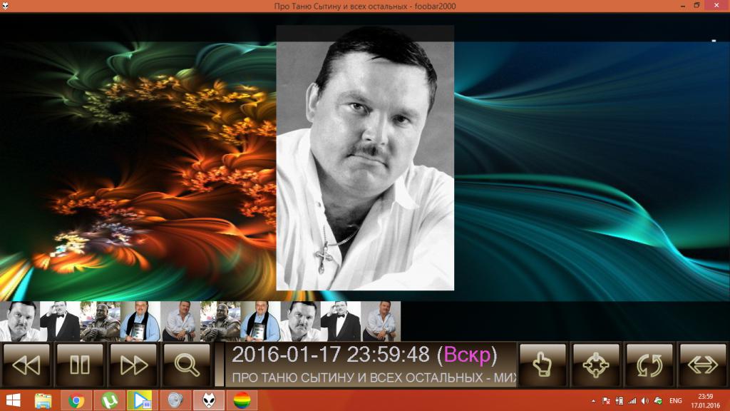

Спасибо, Duzzy, поковырялся в скрипте, поменял там на русский дни недели..
Хочу вид немного изменить.. НУ зачем такой тип ГГГГ-ММ-ДД? Год мы знаем и так.. Над сделать тип такой
17 июня (вскр) 00:00:15
Пока не понял где что поменять..
вроде как здесь
Код:
 var dateRE = /%(?:YYYY|YY|Y|MM|ME|Me|M|DD|D|hh|h|mm|m|ss|s|WJ|Wj|WE|We)/g;
отображаются возможные виды... уже поздно, пойду спать..
если подскажешь , буду рад
пока вот так
Название: 2016-01-17 23-59-50 Скриншот экрана.jpg
С цветностью потом разбираться буду (прогу скачал..)

Krysanov
Пожалуйста
Вид часов даты и дня недели изменить можно почти на любой вариант, меняется в настройках в Properties...
Вот что тебе нужно...
Style._format это вид по умолчанию--> %YYYY-%MM-%DD %hh:%mm:%ss (%We)
Возможные варианты
это дата --- %YYYY %YY %Y %MM %M %ME %Me %DD %D
это часы --- %hh %h %mm %m %ss %s
это дни --- %WJ %Wj %WE %We
Твой вариант 17 июня (вскр) 00:00:15 будет примерно таким %DD %ME (%We) %hh:%mm:%ss
вид будет такой...
в скрипте Date Modoki.js можно поменять английские названия на русские(мне лениво).
Код:
строка 226                 return ['Jan', 'Feb', 'Mar', 'Apr', 'May', 'Jun', 'Jul', 'Aug', 'Sep', 'Oct', 'Nov', 'Dec'][num];
строка 228                 return ['January', 'February', 'March', 'April', 'May', 'June', 'July', 'August', 'September', 'October', 'November', 'December'][num];
строка 234                     case 'en': return ['Sun', 'Mon', 'Tue', 'Wed', 'Thu', 'Fri', 'Sat'][num];
строка 239                     case 'en': return ['Sunday', 'Monday', 'Tuesday', 'Wednesday', 'Thursday', 'Friday', 'Saturday'][num];

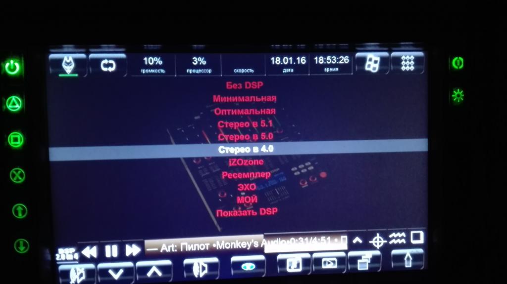

Подскажите, как тут преднастройки изменить?
Z77E-ITX, intel® i3 HD Graphics 4000, DDR3 8192MB 1600MHz, SSD 2.5" SATA-3 60Gb, HDD 2.5" SATA-3 1Tb, M4-ATX, 2DIN 7" HDMI Touch Screen Monitor
