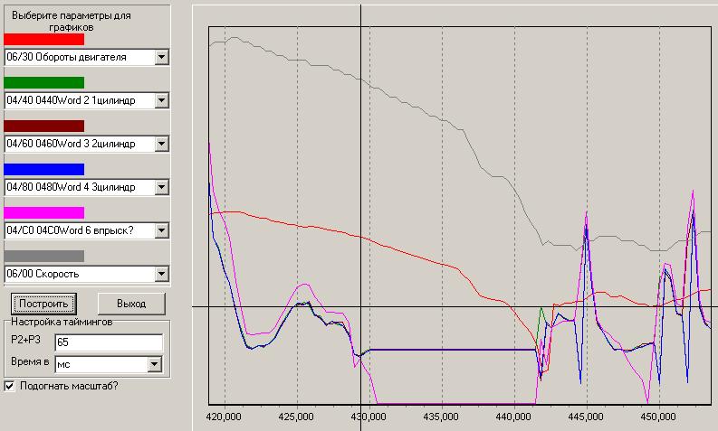

ЗЫ jobd кажет правильные значения, по определению ибо данные дает ЭБУ а прога их только кажет.
ЗЫ хороший результат дает:
.стоим молотим на ХХ
.резко надавить на тапку (обороты до 5000)
. и резко бросаем тапку...
_ с момента когда тапка в нейтрали, и до момента пока обороты не упадут до опр значения, - впрыск отключается.
вот график с моего авто, кстати как раз лог сымался перед заменой ВВ проводов (пробило на 3м горшке )

Сообщение от Striker Посмотреть сообщение
есть предположение что причина кроется в низкой скорости обмена между ЭКУ и компом.
Да но график приведенный Virtual говорит что форсунки закрыты в течение не одного цикла обмена между ними, значит это можно отбросить.
