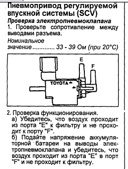

Вот из мануала по твоей движке
Название: 2010-06-30 00 00 08.png

ок спасибо за инфу!буду проверять клапан

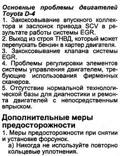

и вот...
