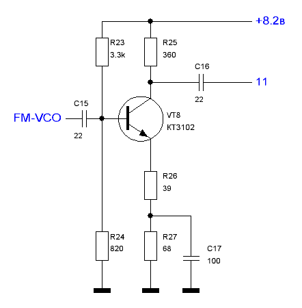

Кусок схемы из какого то-пионера...
FM-VCO - к одноименной ноге радиомодуля
11 - к 11-й ноге lm-ки
+8.2в - питание радиомодуля

ну что то подобное я с платы и срисовал. Отрезал питание на плате, вход и выход
подключил к тюнеру и снова тишина нифига не перестраивает) осциллографом по прежнему не вижу VCO.
Кстати и модноли тюнер подключать проводами длиной по 10 см. А то уже и не знаю на что подумать. Может провода длинные.

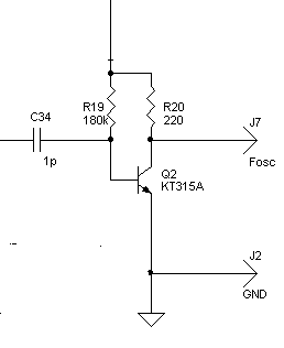

Сообщение от Winlin Посмотреть сообщение
в плате, из которой выпаял тюнер, стоит чип LC 7218, так вот как выяснил, VCO идет не напрямую как, например VCO AM на ногу AMIN данной микрухи, а через транзистор (полагаю усилитель) на ногу FMIN. Завтра попробую собрать этот усилитель из деталек на плате, мож чего и проснется. Кстати может кто набросает схемку типового усилителя сигнала VCO.
Я ж и говорю тюнер на место в плату магнитолы надо поставить. А LC7218 чудесно меняется на LM7000/LM7001 я в Пионере своем на место 48 ногой микросхемы синтезатора LM-ку ставил, а тут прямо сама просится там и интегратор и все усилители. А усилитель я применял именно для этой цели в других правда случаях такой как на вложении.
У тебя ну просто один в один повторяется моя история. В том числе и с этим усилителем который абсолютно ничего не дает. Мои проблемы решились заменой радиомодуля ну и, естественно, исправлением всех косяков.
Мой совет будет такой - добейся нормальной совместной работы программы и LM-ки (включения / выключения питания радиомодуля транзистором VT2) и меняй радиомодуль.
