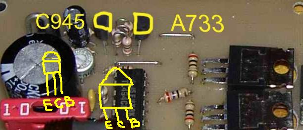

ДОБРЫЙ НОЧИ.
ДАЙТЕ СОВЕТ МОЖНО ИСПОЛЬЗОВАТЬ ТРАНЗИСТОРЫ
С945 (ВС546) И А733 (ВС556)
ВРОДЕ ПОКАЗАТЕЛИ НА УРОВНЕ.
И ЕСЛИ МОЖНО ПОДСКАЖИТЕ КАК ИХ ПРИПАЯТЬ А ТО Я НЕ ОЧЕНЬ В ЭТОМ.

ДОБРЫЙ НОЧИ.
НУ ты красавчик определил где коллектор и остальное (наверно определил) а как вставить нет а взять печатку (там кстати нарисованы все элементы) и сравнить со схемой слабо " это напоминает анекдот про ленивого " в армии вопрос роте "кто хочет домой? шаг вперед" вся рота вперед один стоит а ты че стоишь? ответ " куда идти куда то ехать» ну ладно смотри но про свои транзюки уж сам проверяй где что (есть такое понятие оно называется «даташит» вот его скачай на свои тр-ы и проверь где «ШО»)
