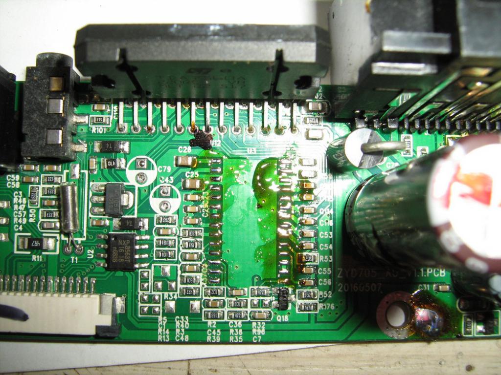

Добрался до замены микросхемы-предусилителя.
Вспомнил, что кто то просил фото дорожек под ней.
