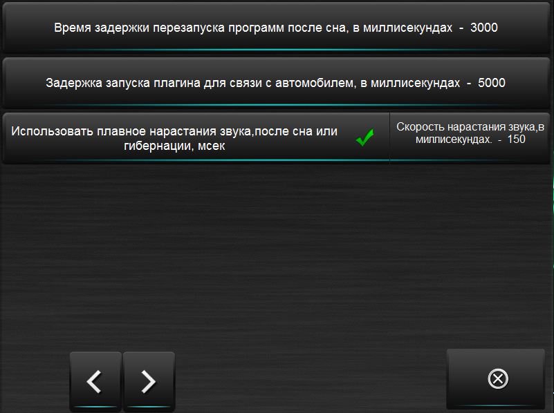

Вообщем, сделал еще добавление в расширенные настройки.
Плавное возрастания звука, с выбором (использовать или нет) и занесением времени (скорости возрастания).

После всего проделанного должно получиться так.
Название: 4 эк.настроек.JPG
