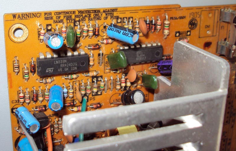

Доброго дня всем!
если чего - не пинайте сильно
имеется БП microlab M-ATX-360W
построен на TL494
хочу переделать под БП для CarPC
выпаял всю высоковольтную часть
появился вопрос: вместо полевого транзистора IRFZ44 можно использовать IRFZ24N???

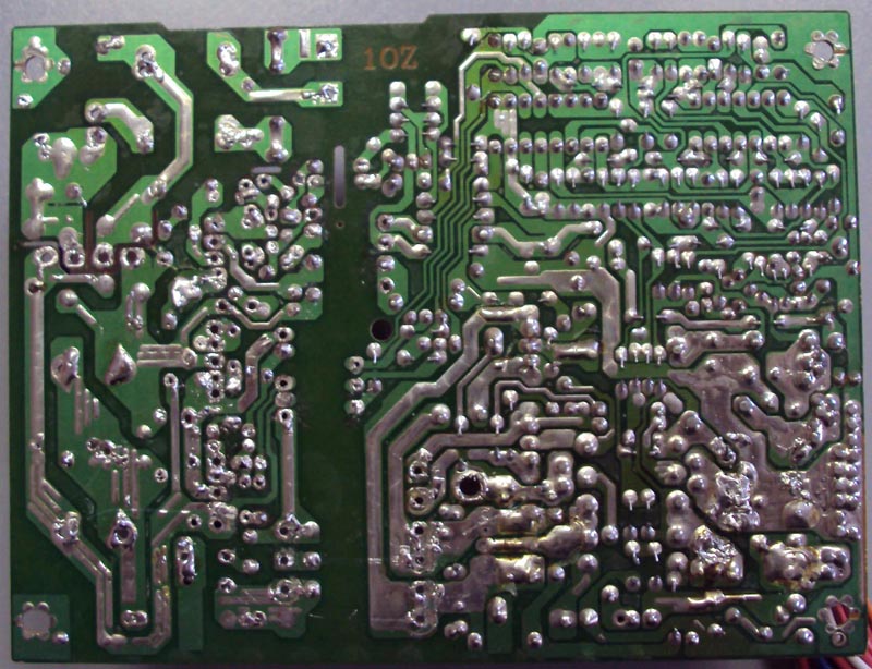

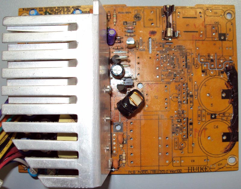

WINHACK is on a distinguished road
вот сам БП

появился вопрос: вместо полевого транзистора IRFZ44 можно использовать IRFZ24N???[/QUOTE]
можно
чуть больше греться будут
