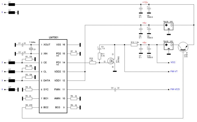

усилитель на ТА 8214 построен. есть еще впереди 2 резистора переменных с нажатием (наверное басы, верхи). в центре чип PD45110 вроде
по вложенной схеме подключать так?
Vcc=FM+B
FM-VT=TV

Vcc=FM+B
FM-VT=TV
FM-VCO=VC0
Вроде так, я выкладывал схемку синтезатора на которой показан собственно тюнер и что с чем соединяется. На первом этапе не стоит задействовать цепь включения - это транзистор VT2 и 9 вывод микросхемы, тем более, что они сделаны не корректно. Не имеет смысла так-же навешивать резисторы на неиспользуемые выводы, микросхеме это не нужно, а паять меньше.
