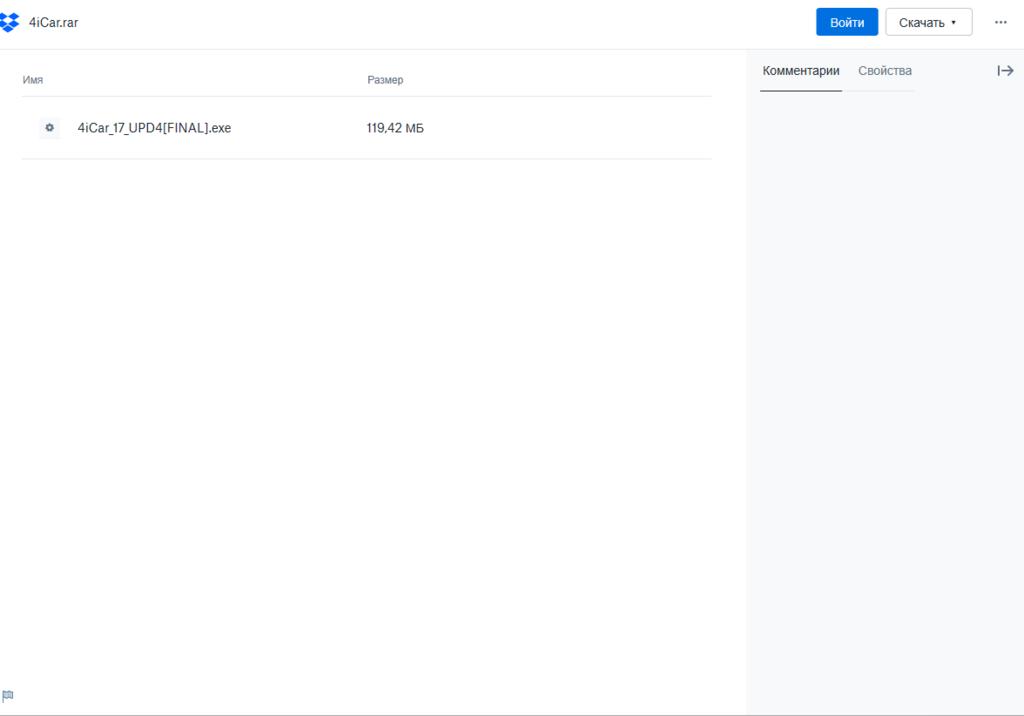

1. Дропбокс, где был выложен дистрибутив просит регистрации. Не хотелось, но пришлось.

С Дропбокс можно скачать без регистрации из стандартного Internet Explorer (Microsoft Edge) :
Название: Снимок экрана (33).jpg

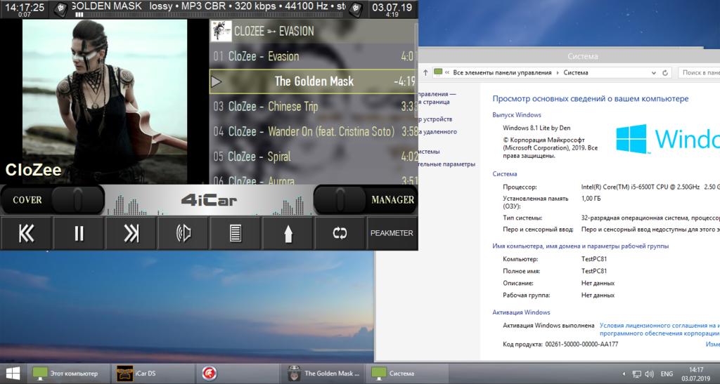

Скажи еще , какая разрядность ОС ?
Проверил с нуля в виртуалке на 8.1 X 32
Windows 8.1 x64/x32 Pro Lite v.1.6 by Den
Все встало ):
