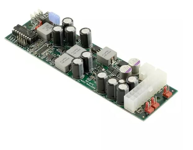

Приветствую! Приобрел на ebay данный блок питания, вернее покупал M2-ITX, а получил M2-ATX. Покупал как новый, визуально так и есть, видны только следы на контактах от зажимов питающих проводов. Возможно подключали один раз. Обнаружил что три конденсатора вздутые. Это нормально или все же нужна замена?

Как новый покупал? А то похоже тебя обманули. Никаких следов установки/подключения быть не должно, а тем более вздутых конденсаторов.
Выиграл аукцион. В описании лота было указано что он новый. У продавца ни одного негативного отзыва. Видно что блок питания новый, ничего не перепаяно. Но конденсаторы дутые. Пока еще не писал ему, решил у профи спросить.

В принципе я уже сказал свое мнение и продаван торгует всякой всячиной, так что решай сам. Блок должен выглядеть как новый, а не со следами использования.
Буду писать ему, посмотрим. Но а насчет конденсаторов, если они вздулись - 100% неисправные?
