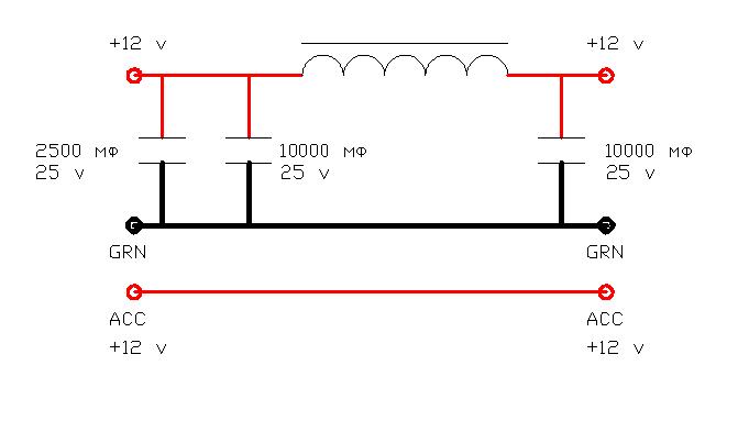

Сообщений: 61
Aleksey_ya is on a distinguished road
Спаял блок-фильтр
2 конденсатора 10000ф 25V
1 конденсатор 2500ф 25V
Феритовое кольцо
Название: схема фильтра.JPG
Aleksey_ya вне форума   Ответить с цитированием
Старый 05.03.2009, 12:46   #80
Aleksey_ya
Аватар для Aleksey_ya
Регистрация: 07.02.2009
Машина: 2006 Subaru Impreza WRX
Сообщений: 61
Нет результата вобще, все как было так и осталось, чего делать?
