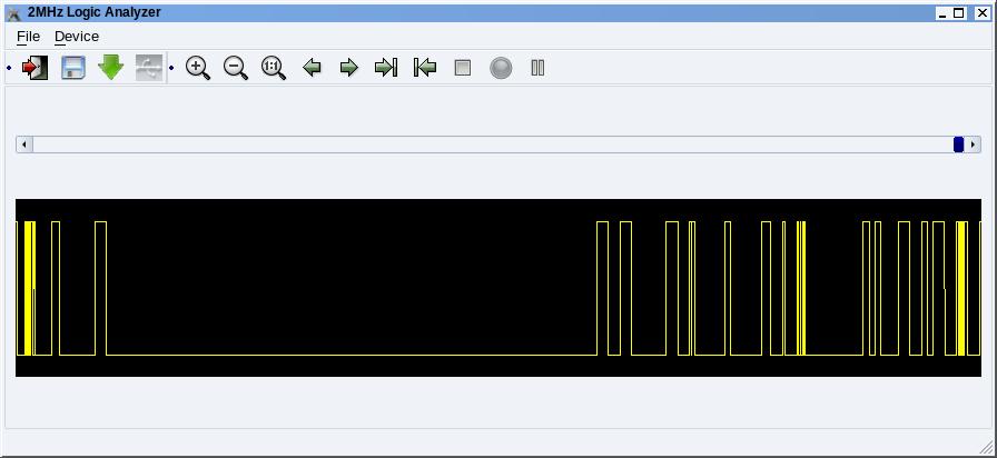

В общем, задержка выдачи устройств значительная, более трех недель, потому я считаю нужно обьясниться.
Столкнулся с вариантом, когда исходный парктроник начинает выдвать сигнал, который недостаточен для микроконтроллера по напряжению. Как следствие, плата парктроника начинает работать с задержками, которые по понятной причине нельзя игнорировать, исправляем.
Ситуация воспроизвелась на столе при понижении питания самого парктроника до 9В.
Привожу картинку с искажением импульса.

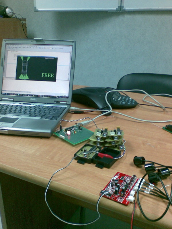

По умолчанию Статус
Уважаемые клубни, выкладываю фото кучки готовых плат. Сейчас идет тестирование, дабы вытряхнуть все ошибки, что мы нашли. Хотя, бьюсь об заклад что от автомобильных 12в все будет работать как часы, все таки проблему, когда сигнал уплывает из за питания, нужно решить.
Ждите -- как только закончим, все найдут свое место у вас в багажнике, уже совсем скоро.
