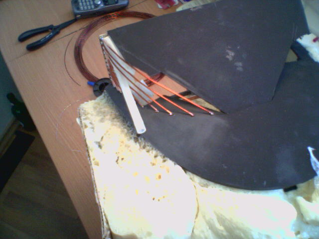

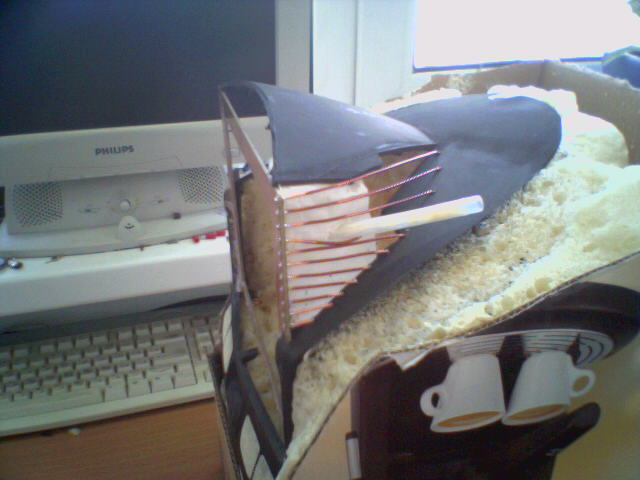

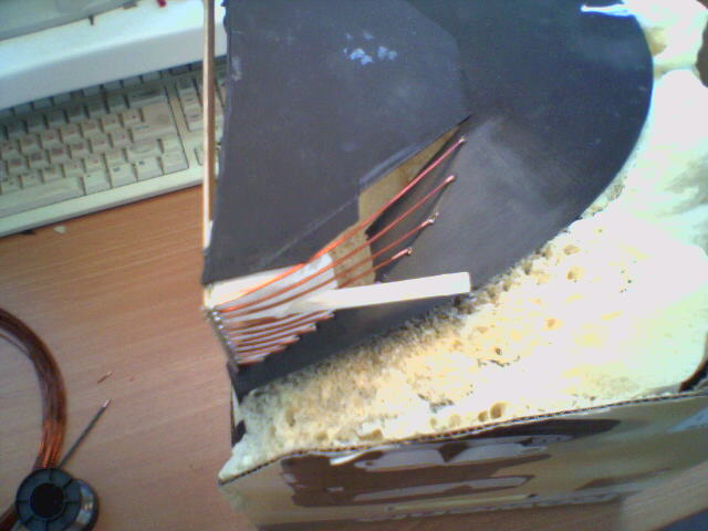

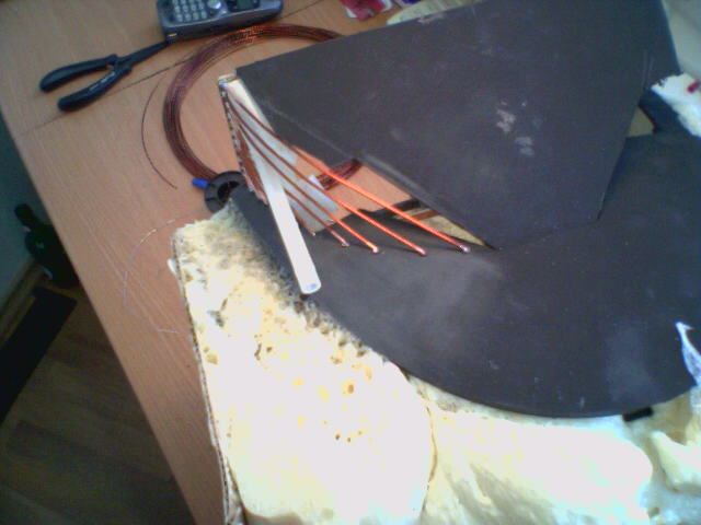

Я же писал где-то... Полиэфирная шпаклёвка, в которую уже добавлено стекловолокно - "BODY", зелёная банка. Из неё строишь основу. Чтобы было легче класть, из проволочек делал рёбра, на них наносил шпаклёвку. Сейчас поищу фотки, если найду - выложу.=====
