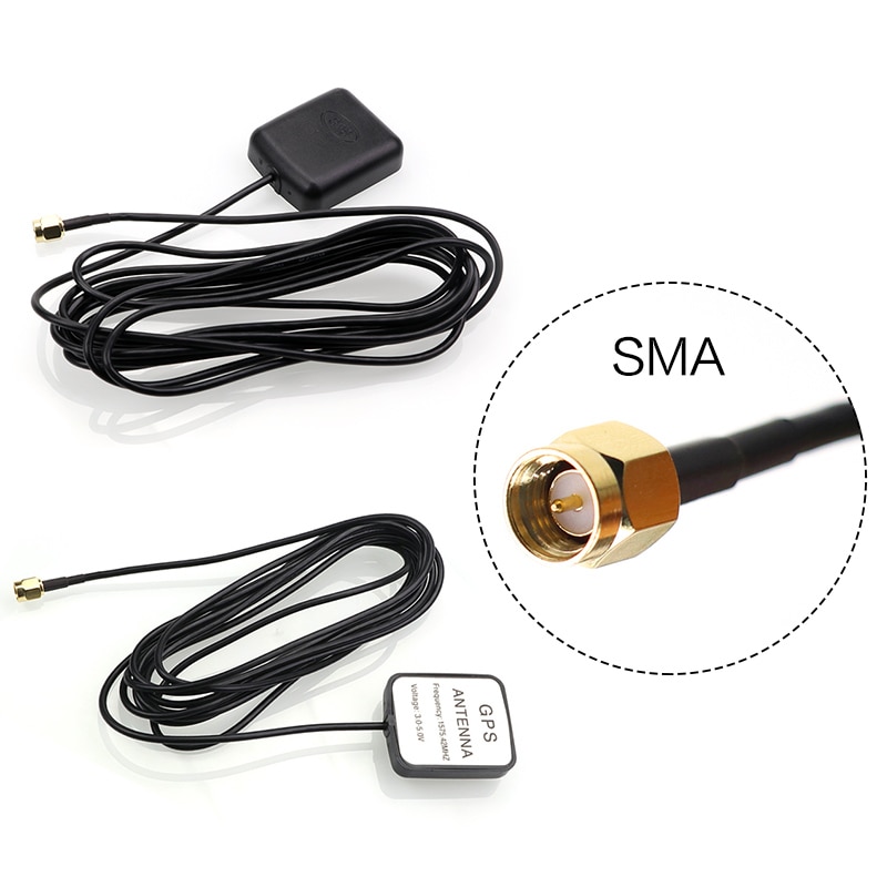

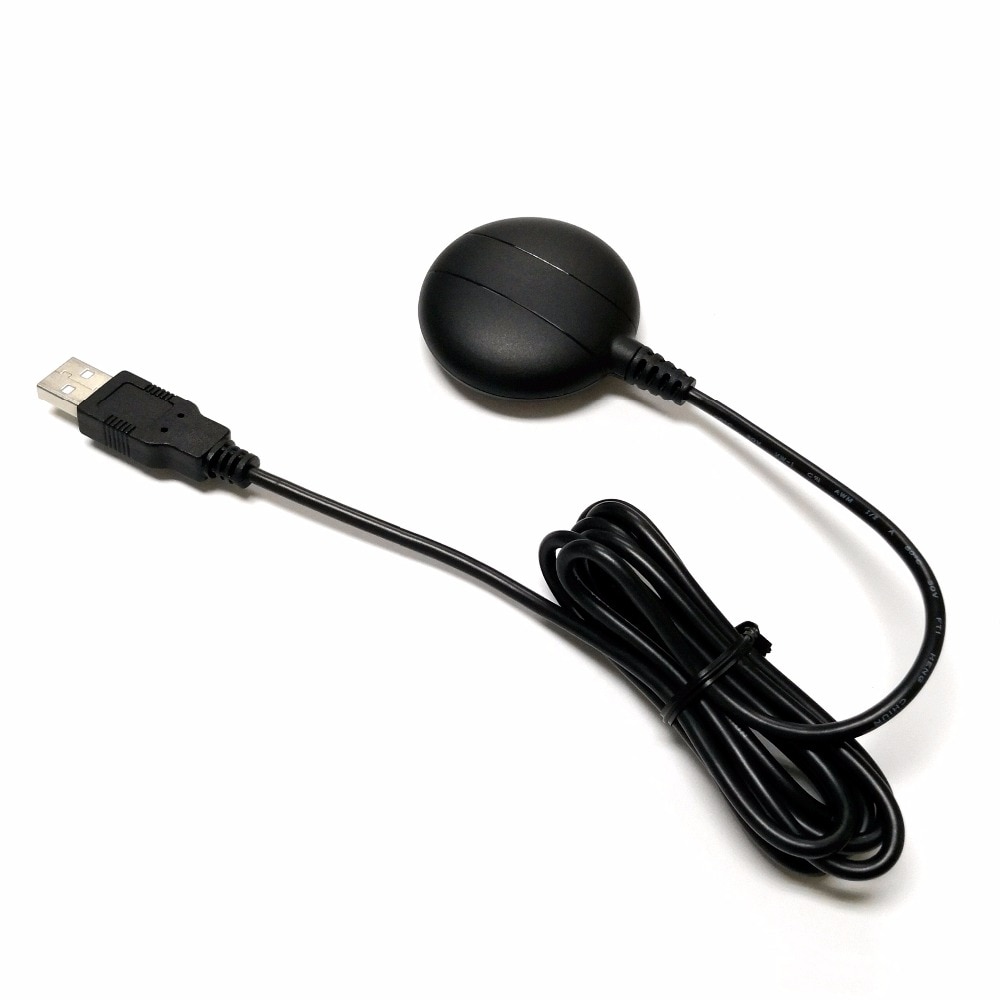

Сначала купил обычную активную антенну, спаял инжектор
питания для нее, но эффекта не вышло, спутники обнаруживает, 20-25 (просто красные), но ни к одному не цепляется, потом купил уже usb антенну(нашел на авито у себя в городе), скачал приложение GNSS commander, в настройках выбрал usb device устройство u-Blox (vendor 0x1546), в разделе разработчиков выбрал фиктивное местоположение данную прогу, все определилось, местоположение мгновенно обнаружило.

Вот только не надо путать GPS антенну с USB GPS приемником

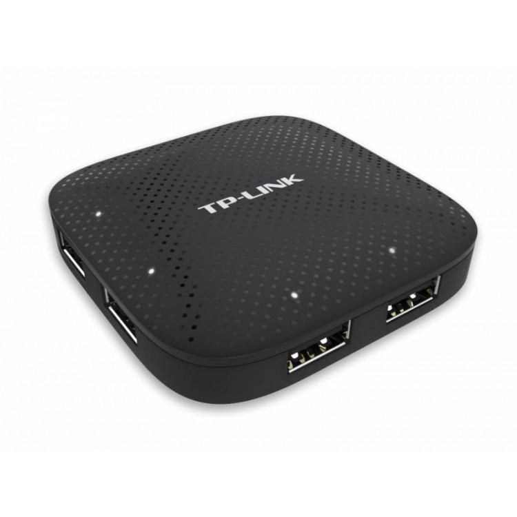

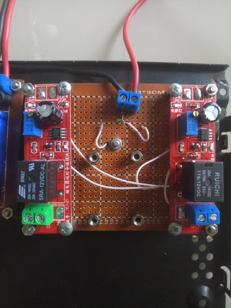

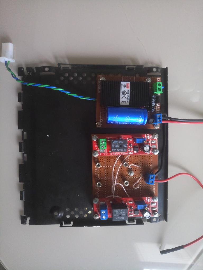

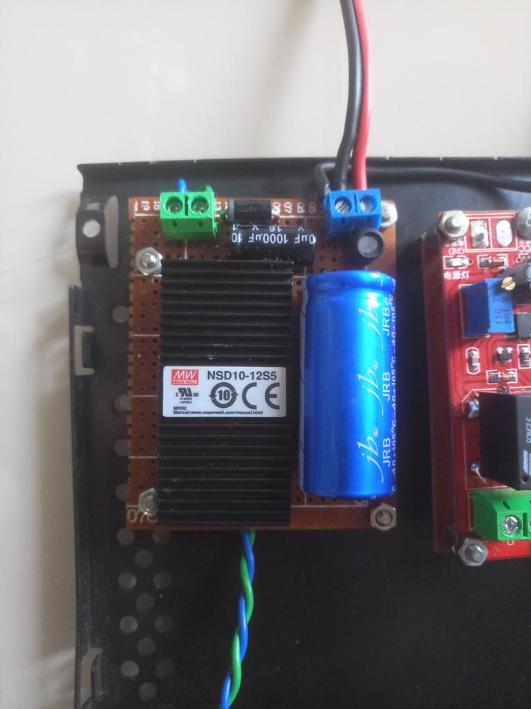

Итак, всё собрал, провел кабель напрямую от аккума на 2.5 квадрата с предохранителем, ACC от колодки предохранителей, блок питания собрал на базе NSD10. Поставил так же 2 реле с задержкой включения,питаются от dc-dc для стабильности, без него щелкали , позже заменю на твердотельные(купил , но оказались бракованные):одно на датчик холла, второе на переферию, спаял Usb otg с разрывом земли. Земля вся соединена в одной точке, которая идет от аккума, кроме земли на колонки. Звук чистый без щелчков и того подобного. Работает стабильно, реле настроил следующим образом:
Включаю зажигание, завожу машину, 5 секунд, включается экран, еще 4 секунды, включается переферия(звуковая, флешка, usb gps приемник), музыка включается автоматом (poweraimp). при выключении соответственно все выключается. HUB tp-link на 4 порта. ну и вывел кнопку включения, на всякий.
