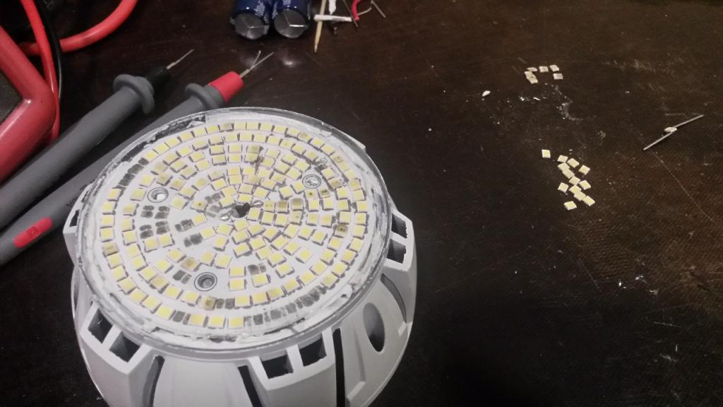

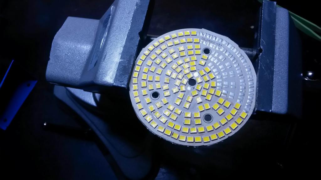

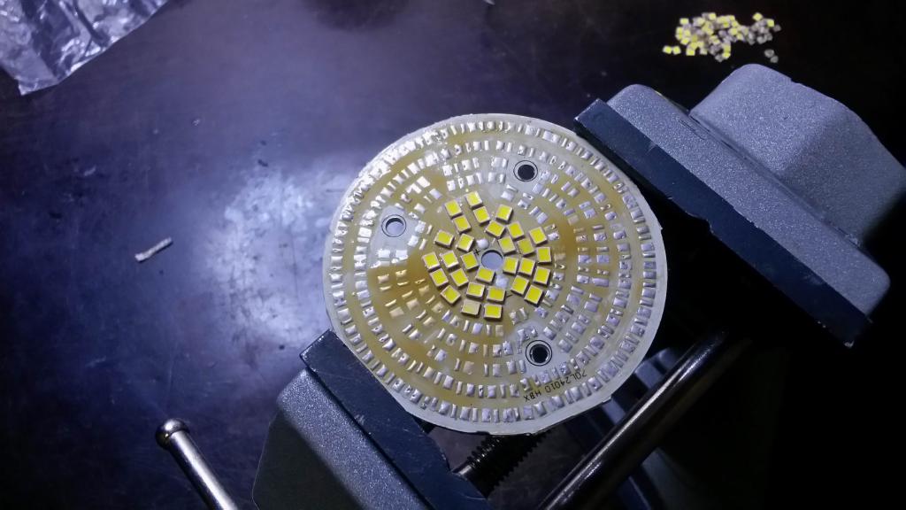

Тошняк, занимаюсь фигней)))

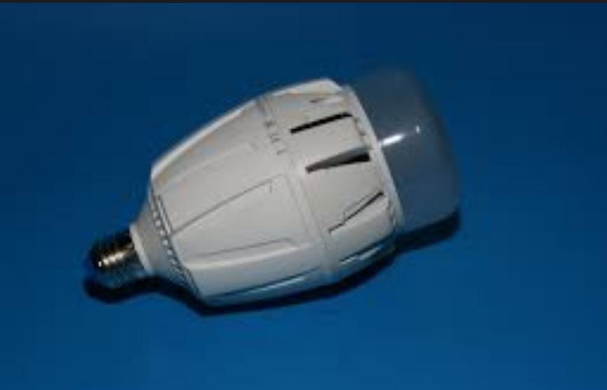

У меня лампы такого же типа как на фото, вот только на каждой лампе выгорели по несколько штук диодов. Выбрасывать жалко, я перемычки на сгоревших ставил. Вопрос: диоды полярные? (обязательное соблюдение полярности). Если не секрет, где купить диоды? Спасибо...

Сообщений: 2,033
Если уверен что диоды такие, то смотри тут.
У меня стоят 9 вольтовые - HL-A-2835D1W. Где срезан уголок там минус.

Еще не покупал, но можно здесь.
Хрен его знает какие диоды в ней стоят:..

Сообщений: 2,033
Другие светодиоды, проверять опытным путем.
