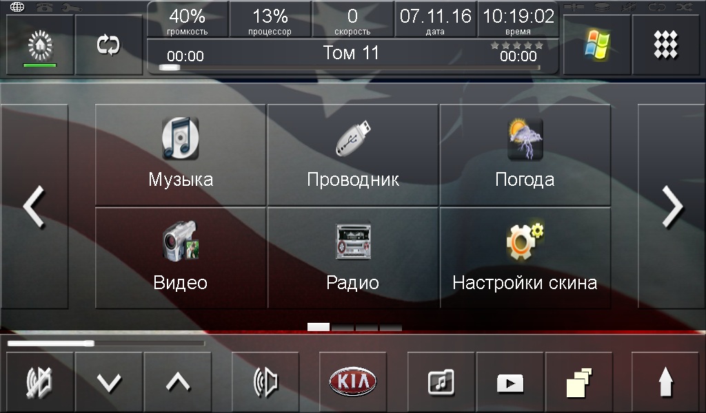

Подскажите, как в скине Икара убрать прозрачность кнопок и нижней панели???, чтобы фон не просматривался через кнопки. Например как в BMW или Silver стиле. (какие параметры отвечают за это)?.

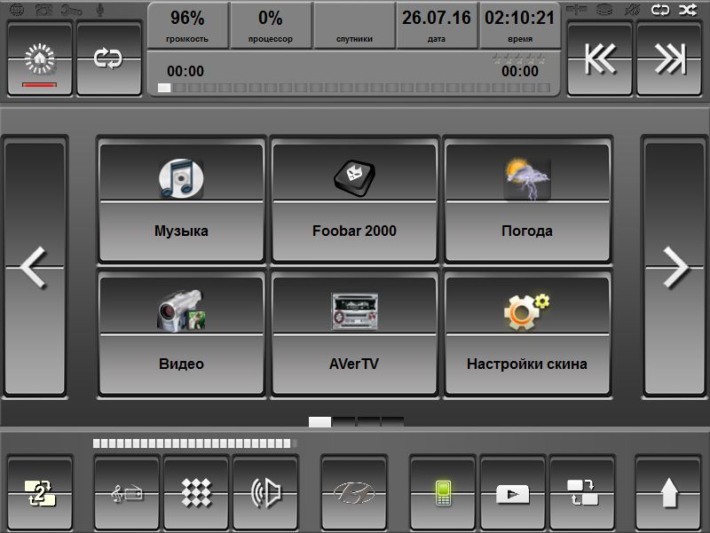

Для наглядности выбран фон "American Flag". Он просвечивается через кнопки и панели, т.е кнопки прозрачные. Наложение фона идёт как бы внешним слоем. У меня вопрос , как сделать чтобы фон через кнопки не был виден (не просвечивался), как на скрине Silver?
Нарисовать новые, свои кнопки и др. нужные элементы в редакторе графики(фотошоп самый лучший редактор, все остальное шляпа).
Идешь в папку темы открываешь редактором нужные кнопки и элементы, меняешь то что тебе нужно затем сохраняешь изменный файл.
Тебе нужно просто прозрачные файлы графики сделать не прозрачными, открой в редакторе и подставь темный непрозрачный фон под кнопку, затем сохрани файл...
т.е. по сути нарисовать новые кнопки.
Если нужно просто убрать прозрачность то сгодится и paint.net.

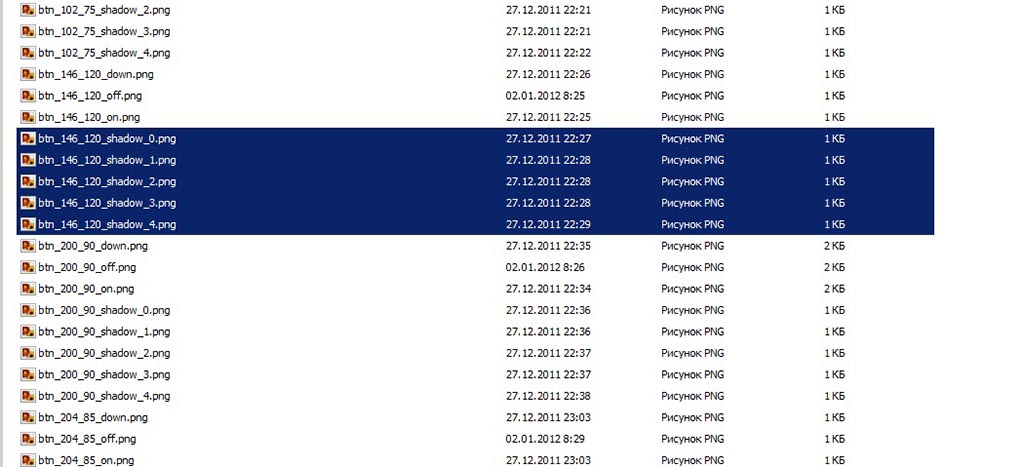

По умолчанию Скин
Спасибо за совет, начинаю разбираться. Кое что проясняется, да и не совсем уж заморочено, хотя можно кое что упростить. Не которые моменты не понятны, поясните плизз, для чего нужны файлы ..._Shadow_... (см.выделение скрин).

Заморочено еще как... я сильно не разбирался, но многие кнопки рисуются друг под дружкой... для чего я не понял, видимо для прозрачных элементов... или изменения состояний...
Очень много графики которая просто дублируется... наверно у автора были мысли сделать кнопки и элементы с разным стилем.
Для чего файлы теней(_Shadow_) не понятно... видимо или для теней на кнопках или для затенения кнопок... хз
Кнопки с тенью можно и так делать без проблем..

shadow-файлы - вроде как это файлы, имитирующие изменение яркости скина:
0 - 100%
1 - 80%
2 - 60%
3 - 40%
4 - 20%

Хотя нет, не "имитирующие". Скорее всего, это картинки, отображаемые в зависимости от яркости скина.
Приора хэтчбек

Да ты прав это затенение кнопок и элементов(панелей)...
Выглядит это так...
(файлы теней с нумерацией)
0 - полная прозрачность
1 - 20%
2 - 40%
3 - 60%
4 - 80%
В теме Mist переделал файлы теней(гемор еще тот, знал бы сделал бы сразу).
Выглядит это так...
Видос
Если нужны файлы теней для темы Mist, выложу в этом сообщении архив(сжатые(14кб) и без сжатия(2,25мб)) с ними.
Файлы теней темы Mist
