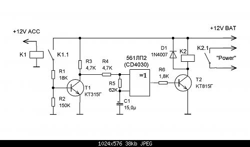

Имхо, проще действительно перевести в тупой режим и управлять внешним контроллером.
Кстати, схемка для нажатия кнопки.
При срабатывании реле К1 - на выходе схемы импульс. При отпускании реле К1 - на выходе схемы опять импульс.
Длительность импульса задается C1, R5.
Работает как часы.

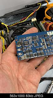

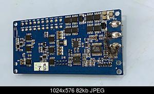

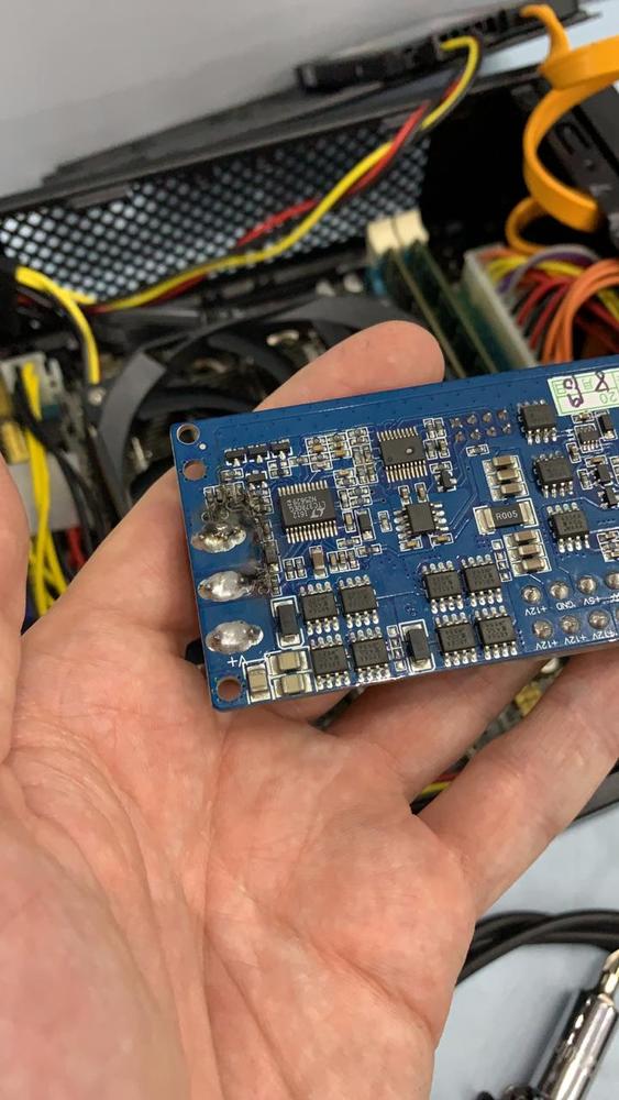

Пришёл мне этот блок, запускается быстро, 5сек на подумать и тут же биос, не понравилось то что после ухода в гибернизацию и отключение мамки, блок ещё секунд 20мигает, и в это время если ему подать асс то он не запустит мамку, когда перестаёт мигать, тогда стартует только. Завтра буду тестировать точнее с замерами и секундомером и в разных ( в двух :-) ) режимах!

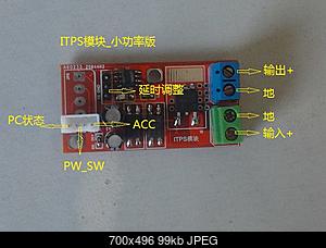

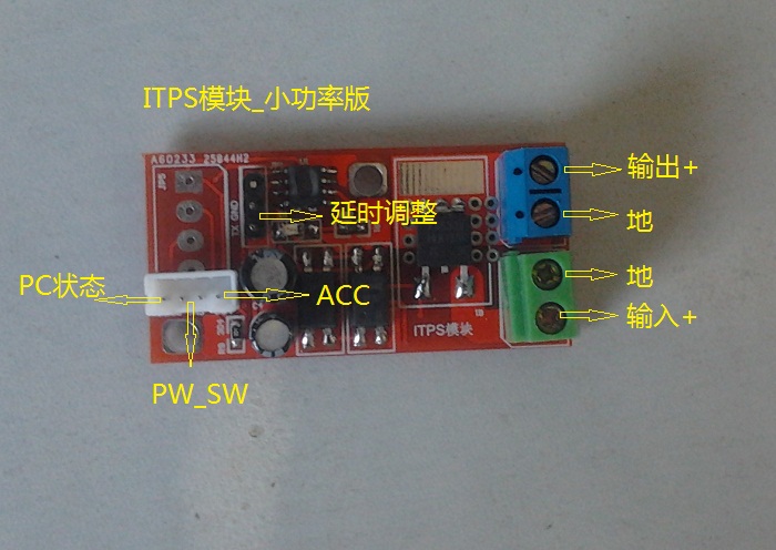

Это таким:
Гугл перевод:
Инструкции для модуля ITPS (третье издание _ улучшено энергопотребление _ улучшено)
Во-первых, функция:
Модуль ITPS может задержать выходное напряжение после 10 секунд подключения ACC и подать на материнскую плату компьютера сигнал включения питания. После отключения ACC через 30 секунд модуль ITPS инициирует выключение компьютера в соответствии с состоянием компьютера. После выключения компьютера, Модуль задерживает выходную мощность на 120 секунд. Выше три раза можно отрегулировать в соответствии с потребностями пользователя, а максимум можно отрегулировать до 9 минут.
Выходная мощность: 40 Вт - 60 Вт (тепловыделение на основе тепловыделения), без вспомогательного тепловыделения при токе менее 2А
Входное напряжение: 8 В <напряжение <14,4 В
Выходное напряжение: то же входное напряжение
Напряжение на клемме ACC: то же входное напряжение
Состояние ПК +: 5 В - 15 В
Во-вторых, схема подключения:

Это что брак? или какая то "разява" не туда (не то) подключила ?
Второй вариант :-(, я тупанул капец, и напрямую 220V захерачил

Да тяжелый (видимо) день накануне был! Ну что делать бывает.. ремонтировать будешь ? или...?
Не буду точно, там микруха рванула, если присмотреться :-)
Да уж - печалька!
Микруху видно. Ремонт видимо действительно нецелесообразен. После 220 там не только эта микруха рванула, но наверняка много чего еще... (( Проще новый заказать.
