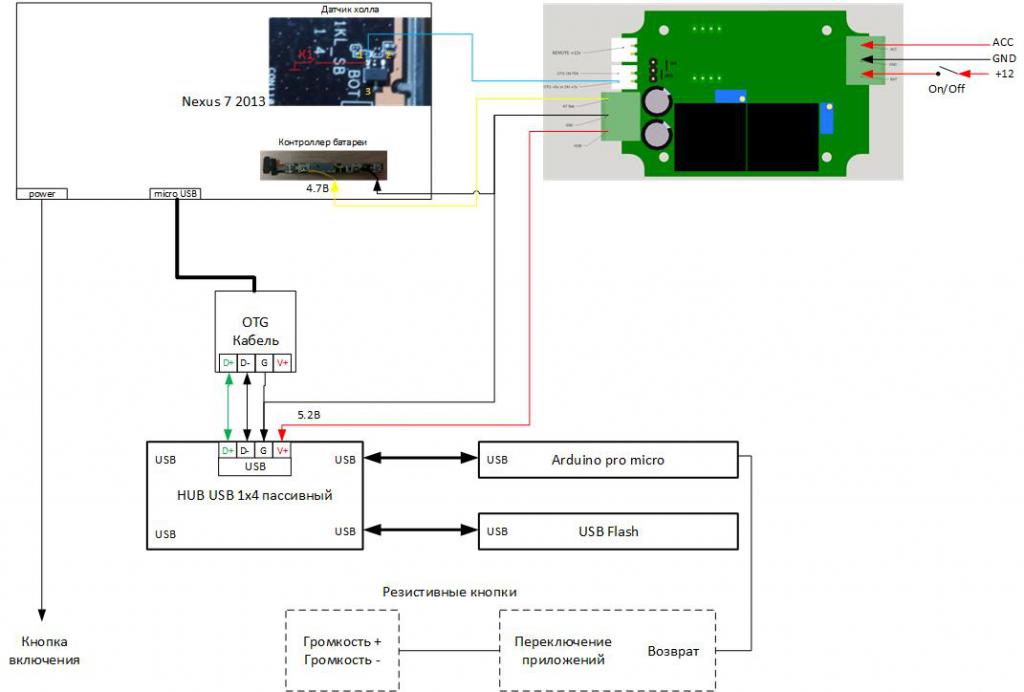

То есть мне нужно подать 5.2в на + OTG кабель, поставить патч и всё будет ок?

Старый 28.08.2016, 17:56   #72
sandr2010
Регистрация: 13.11.2011
Возраст: 61
Город: Волгоград
Регион: 34
Сообщений: 1,780
Ну в общем-то да.
Старый 28.08.2016, 22:42   #73
shanay
Аватар для shanay
Регистрация: 18.07.2008
Город: Москва, Ясенево
Машина: Toyota
Сообщений: 152
shanay is on a distinguished road
Ну в общем-то да.
Что-то у меня тогда в голове не укладывается. Я думал pin отдачи питания OTG на "флешку" не то же самое, что pin приёма внешней зарядки(
shanay вне форума   Ответить с цитированием
Старый 29.08.2016, 09:29   #74
sandr2010
Возраст: 61
Город: Волгоград
Регион: 34
Сообщений: 1,780
Пин один и тот же (1 pin,vbus,Vcc,+5В и т.д.),но контроллер его переключает на прием и отдачу по состоянию 4 пина "id". Если он замкнут на корпус(5pin) - переключит на отдачу,если разомкнут - зарядка. Есть вариации с резисторами. Примерно так.
Старый 30.08.2016, 09:08   #75
shanay
Аватар для shanay
Машина: Toyota
Сообщений: 152
При этом блок питания "начнет получать напряжение, где отдавёт" это не критично для него?
Старый 30.08.2016, 13:07   #76
T_r_D
Регистрация: 03.07.2015
Сообщений: 372
T_r_D is a jewel in the roughT_r_D is a jewel in the roughT_r_D is a jewel in the rough
подай через резистор.
А вообще я вот сколько уже тем перечитал и не понимаю чем вам всем так нравится этот доисторический нексус????
Если вы пошли по пути установки какого либо планшета в машину, то паять придётся как не крутись, а если уж придётся паять, а тем более выкидывать аккум и перепаивать терморезистор на обычный (так как в +27 вы задолбаетесь с экрана убирать сообщение о перегреве батарее) так почему не взять нормальный современный планшет с нормальной поддержкой ОТГ, а не нексус у которого его после просыпания надо передёргивать????
Тем более не фига сложного там нету. Подпаять провод к кнопке питания и найти место где появляется напряжение при включении подсветки экрана. И это всё!
По состоянию подсветки контролируем состояние планшета, а в кнопку тычем минусом. Если ткнули коротким тычком в пол секунды, а через пару секунд экран не засветился, то тычем длинным тычком.
При этом у вас появляется нормальный шустрый современный планшет с возможностью нормальной работы с носителями больших объёмов, симкой,лте, блютусом современным и кучей всяких наворотов.
T_r_D вне форума   Ответить с цитированием
Старый 30.08.2016, 13:08   #77
sandr2010
Возраст: 61
Город: Волгоград
Регион: 34
Сообщений: 1,780
И что? Есть такой режим otg+зарядка,т.е. тело заряжается и одновременно работают подключенные устройства к микроUSB. Вам нужно подобрать режим включения тела и otg. Otg должен включаться после начала запуска тела : т.е. перемычка между 4 и 5 пином микроUSB на момент запуска должна быть разорвана,подаете +5В на микроUSB для инициирования запуска тела и через секунд 10-15 можете замыкать перемычку 4 и 5 пина(режим otg) - тело включится уже в режиме otg+зарядка. Если вам не нужна зарядка(тело будет усыпляться по датчику холла или вы его будете просто выключать всегда),то можете рвать +5В в момент замыкания перемычки 4 и 5 пина. Для всего этого нужно одно или два реле с задержкой на вкл/выкл. - в зависимости от выше сказанного.
Старый 30.08.2016, 13:15   #78
sandr2010
Возраст: 61
Город: Волгоград
Регион: 34
Сообщений: 1,780
Сообщение от T_r_D Посмотреть сообщение
Ну,в кнопку минусом не везде тыкают : на тех,что были(более 30 шт) на кнопку питания идут отдельные два провода и с минусом ну никак не связаны. Громкость - да ,там управление по минусу.
Последний раз редактировалось sandr2010; 30.08.2016 в 14:34.
Старый 30.08.2016, 19:54   #79
T_r_D
Сообщений: 372
sandr2010 в машину поставил lenovo tab2 A7. Там минусом.
Вообще это не важно, на крайняк добавляем одну микросхему с гальванически развязанным ключём или для переключения аудиоканалов и коммутируем любую слаботочку.
Я к тому, что нафига использовать старое железо? Я понимаю что под него куча прошивок, но они все заключаются в автовключении.
