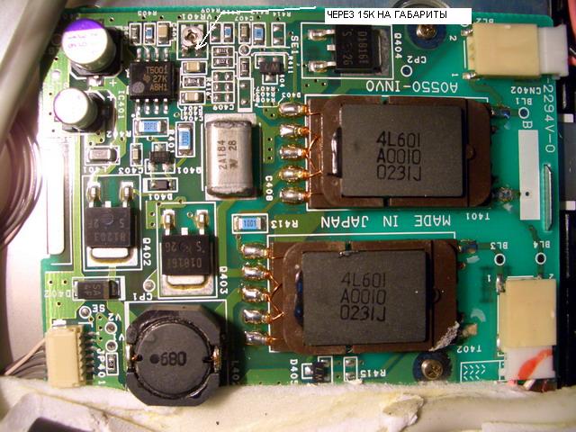

Кому интересно по этой теме - что у меня получилось. (Спасибо mcf1 за pdf !) У меня вот такая плата. Мож у кого другая. стоит там tl5001. подстроечник на яркость почти не влияет - но дороги ведут помоему к 4-й ноге (чем выше напряжение , тем меньше яркость ламп). Шим тут как я понял управляет источником питания ламп ( меняется оно от 10 до 60в примерно) В общем получилось все просто - резюк 15-20 кОм прямо на габариты в точку на схеме - а подстроечником выставляем чувствительность (если резюк на минимуме то и влиять габариты не будут - и наоборот) Ну в общем тут от фантазии всё зависит. Думаю неплохо поставить на панель фотоэлемент, добавиться пару элементов - зато кайфа кило! А то поездил немного - в сумерках габариты всеравно включаешь (плохо видно) а за городом уже слепит.
А теперь по-подробнее..... Что мешает вместо габаритов взять 12 в постоянные и переменник, которым все это регулировать "ручками".

При сопротивлении 15к ток мизерный - так что любая мощность резюка подойдёт.(можно и 25вт воткнуть )
Напруга в этой точке прим 1в. ()
Через 15-20 кОм безопасно можно подавать до 30 в. смело (т к резюк всё лишнее "поглощает")
я так и не понял что меняется на выходе у инвертора, напряжение или скважность импульсов?

Да! Схема довольно хитрая и необычная. На рисунке внизу стоит дроссель - сюда приходят импульсы шим(управляет левый транзистор), с выхода дросселя получаем напругу в зависимости от скважности 10-60в в виде полуволн(ну как выпрямленное напряжение без накопительного конденсатора). Эта напруга в дальнейшем подается на среднюю точку прямоугольных трансов с двумя ключами(на них длина импульсов примерно постоянная)
С микросхемы 5001 регулируется скважность(в зависимости отнапряжения на 4-й ноге FB) А эта скважность в конечном итоге влияет на выходное напряжение после дросселя . Так что два транса питаются не от 12в. а от напряжения с дросселя.
В итоге меняется яркость.
