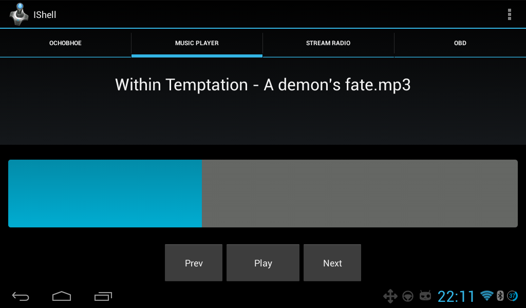

Всем привет. Немного переделал свою оболочку. Ушел от использования PowerAmp в пользу библиотеки basslib. На вкладке плеера теперь есть огромный слайдер, в который легко попадать для перемотки трека.
В планах:
1. Перевести Stream Radio на basslib.
2. Более грамотно реализовать базу треков. Сейчас просто берутся файлы из папки.
3. Добавить запоминание текущего трека и позиции.
4. Перевести AudioManager на интерфейсы )
А в чем смысл, у меня прекрасно работает на стандартном медиаплеере из SDK?
А для MP3 не вижу смысла в каких супер мега плеерах.
Другое дело, что МТС у нас работает отвратительно и пришлось сделать автоматический реконнект при потере потока более 30 секунд.
Плейлисты?
Для этого нужно иметь где-то в базе текущий плейлист
Что это значит?

Радио у меня тоже работает отлично на стандартном mp. Тут для меня скорее смысл в том, чтоб все превести на одну платформу. Плюс практика.
Скорее не плейлисты, а определенной структуры список, который будет один раз формироваться по указанному каталогу, а потом все данные из него будут читаться. Я не храню много музыки постоянно на планшете и там просто одна папка с mp3'шками.
Для запоминания трека не обязтаельно плейлист, я думаю. Это будет зависеть от реализации самой библиотеки.
Интерфейсы. Ну это же то, что вы мне посоветовали сделать для плеера и радио в плане кода - фабрика классов )

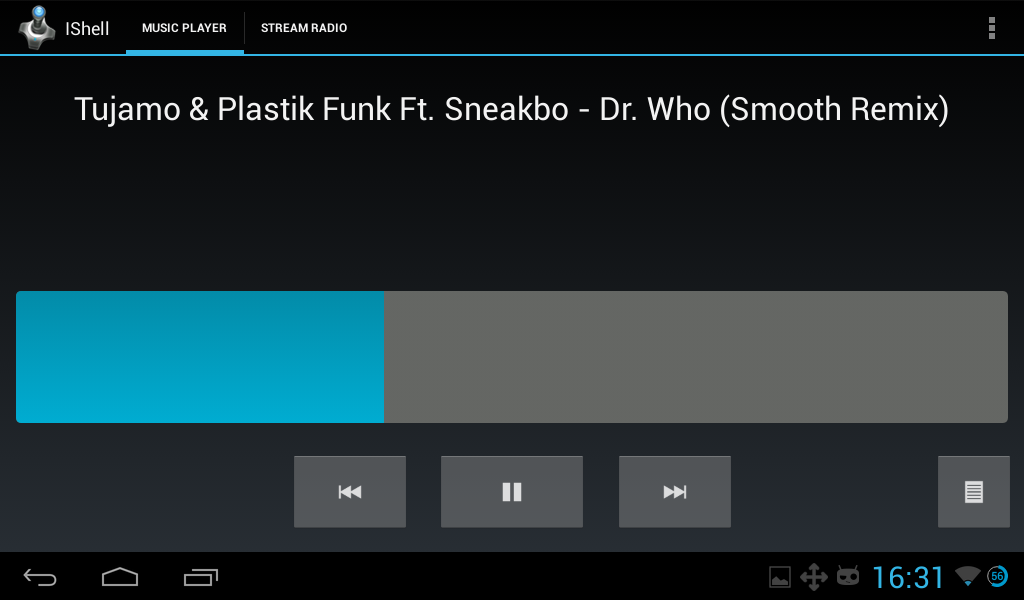

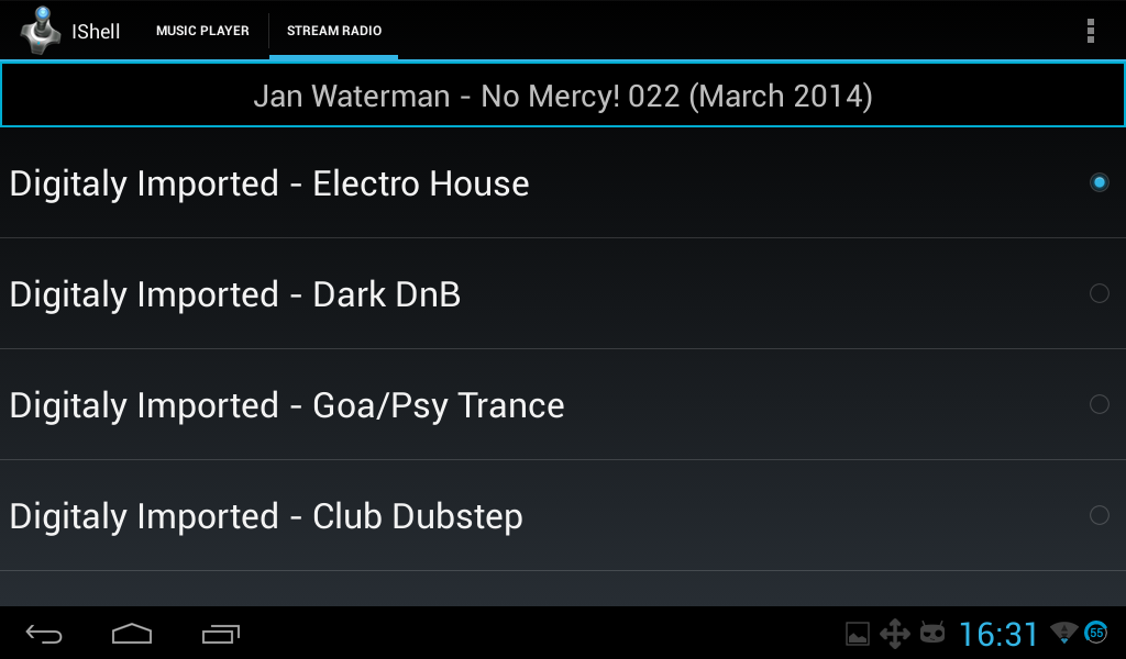

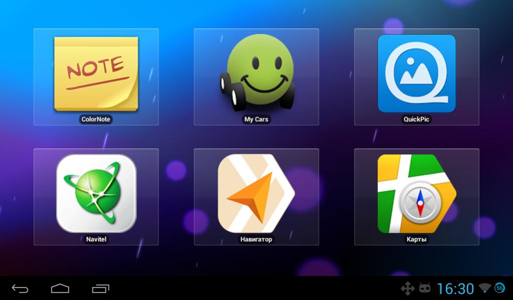

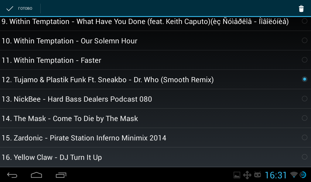

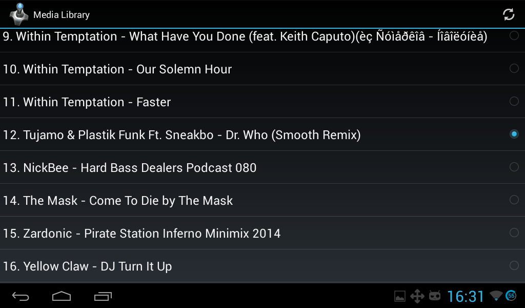

Доделал таки управление громкостью магнитолы. Сделал самым простым способом - с помощью оптронов. На планшете установил максимальный уровень громкости. Правда пришлось пересобрать framework-res.apk из-за того, что постоянно выскакивало предупреждение о большом уровне громкости и если не нажмешь OK, то дальше громкость не поднималась.
Оболочку переделал немного.
