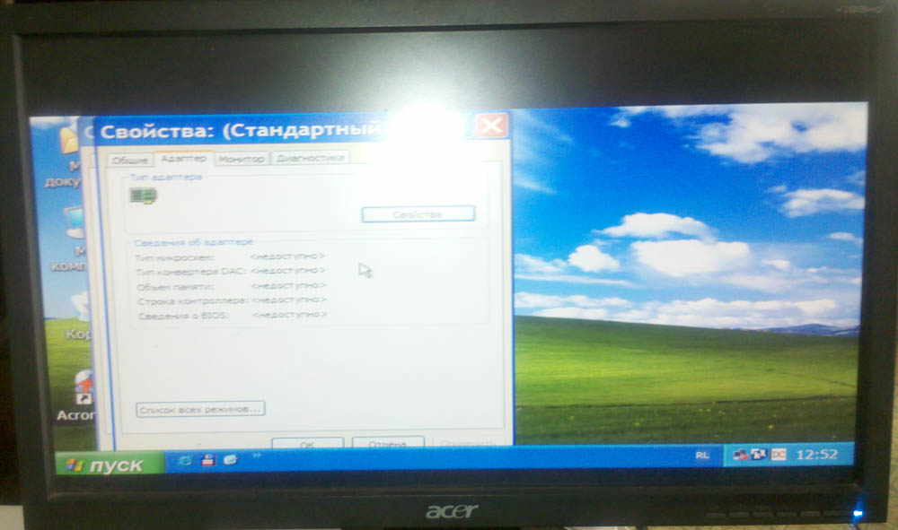

почему-то сейчас работает только переключение на второй вход. когда год назад делал, то оба работали.
по поводу разрешения. подключил моник acer v193hq.
точно такие же полосы. вот скрин:

Сообщение от Reactor77 Посмотреть сообщение
1) а на какой версии год назад работало переключение? 2.8 или вашей 3.2
2) наверняка Ваш Acer не поддерживает 800x480, а нужен именно монитор с реально работающей поддержкой, например, ТВ sharp (см. мой пост №64), тогда он правильно покажет картинку и в нем можно увидеть характеристики выдаваемого вашей видеокартой сигнала 800х480
