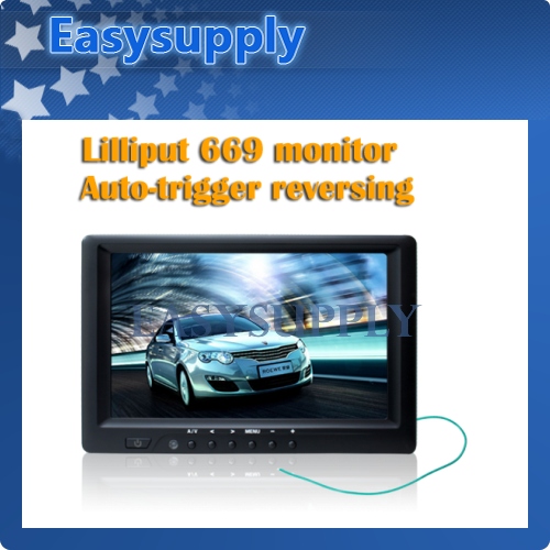

У кого есть идеи как быть с таким монитором, как сделать штоб он автоматически вклутчался при включение зажегания, и как перенисти кнопки меню и стрелки
http://www.ebay.de/itm/7-669-Touch-S...ht_4952wt_1145

Этот лилипут умеет включаться по появлению питания. Настраивается в сервисном меню. Все что нужно - запитать его от БП carpc, который стартует при появлении ACC на входе.
Сообщение от tegelberg Посмотреть сообщение
Не совсем понял о каких кнопках идет речь. Если о штатных кнопках вокруг монитора - то зачем их переносить то? Штатная система не меняется, просто она будет видна на новом мониторе
Если речь о кнопках монитора, то они и не нужны особо, достаточно вывести куда-нибудь глазок ИК-диода и управлять настройками монитора с пульта (ну и пультом же переключать режимы монитора HDMI-VGA)
можно режимы HDMI-VGA переключать через меню?
Я вообщето не любитиль пултов в машине. Можно какнибудь хотябы одно кнопку для выбора HD-VGA перенести на штатний например на штатном всять кнопку Phone. Только проблема я не знаю как это зделать

Есть кнопка переключения режимов на мониторе, есть и на пульте.
Завести можно, но сложно Особенно с учетом этого:
Использование пульта хорошо тем, что ИК-приемник занимает мало места, его можно спрятать в панели, кроме того с пульта же можно не только переключать режимы, но и менять яркость и другие настройки монитора.
