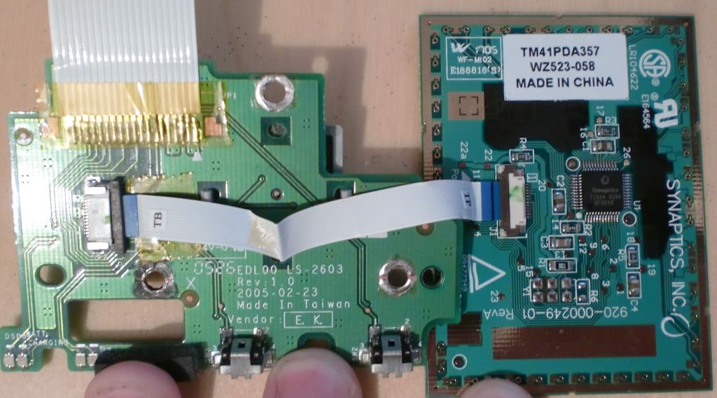

Господа. Ткните носом пожалуйста, как этот тач от дохлого ноута acer подключить к компу. На микрухе написано Synaptics t1004. Я так понимаю подпаиваться надо к здоровому шлейфу(тот что на фотке слева сверху)

джи-дай
Регистрация: 11.01.2008
Сообщений: 512
тебе нужен только тачь?...без кнопок?
порядок определеня чо-куда подключать и каким образом разжёван до безоборзия в этом топике...

Сообщение от swincity Посмотреть сообщение
Тач как в моем сообщении. Читаем
