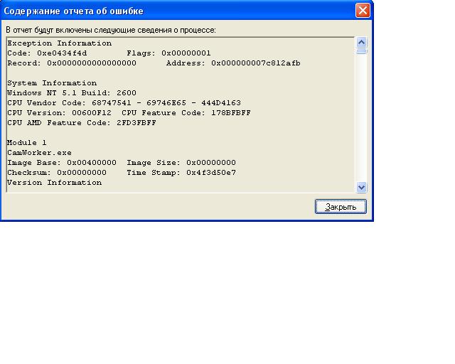

Не запускается на домашнем с подключеной камерой(без неё запускается)...и хотелось бы пару слов про установку программы и кратенько руководство пользования для далёких...

Поковырялся в интернетах на тему этой ошибки - ничего внятного, утверждается, что что-то не так с самой .NET. Может быть, я проверял на 3х компах с ХР, везде запускается.
Что касается установки - она проводится простым копированием содержимого архива Build_x.x.x в нужное место. Далее, по идее, проблем быть не должно. Надо бы сделать описалово, как-нить соберусь.
Нашел нехороший баг - прогу нельзя сворачивать, иначе directdraw-устройство теряется со всеми вытекающими последствиями, причем оно теряется еще до того, как программа получает сообщение о сворачивании. Чтобы это победить, надо вспоминать, как восстанавливать устройство.
