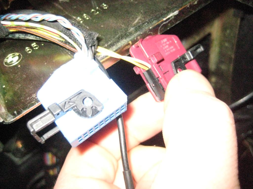

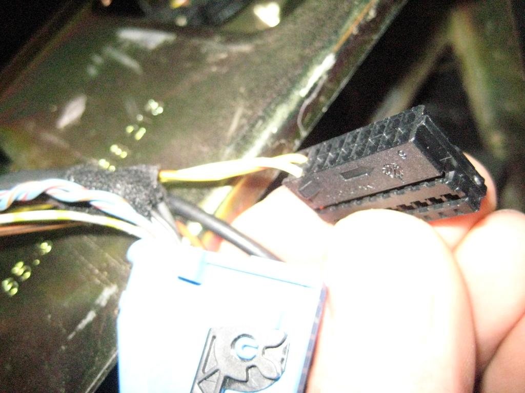

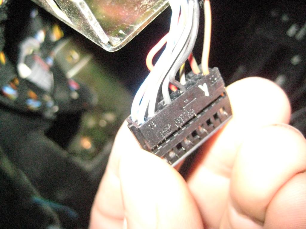

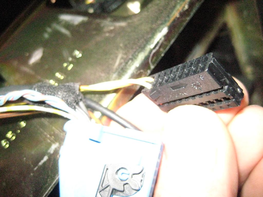

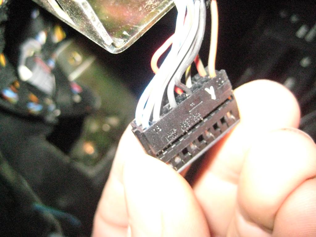

На розовом так и есть 2 пина (1 и 10),а на синем (1,3,4,8,9,10,13,15,17,18)

Сообщение от KOCMOC Посмотреть сообщение
Спасибо! Посмотрел по WDS - соответствует распиновке под пунктом "A112 ЭБУ системы навигации без США левый руль с 2000 09 по 2001 09". Однако пины для связи с БИТ Siemens у тебя не заняты. Получается ассист у тебя какой-то другой системы. Возможно он у тебя вообще по IBUS что-ли получает инфу о координатах. В общем загадка...

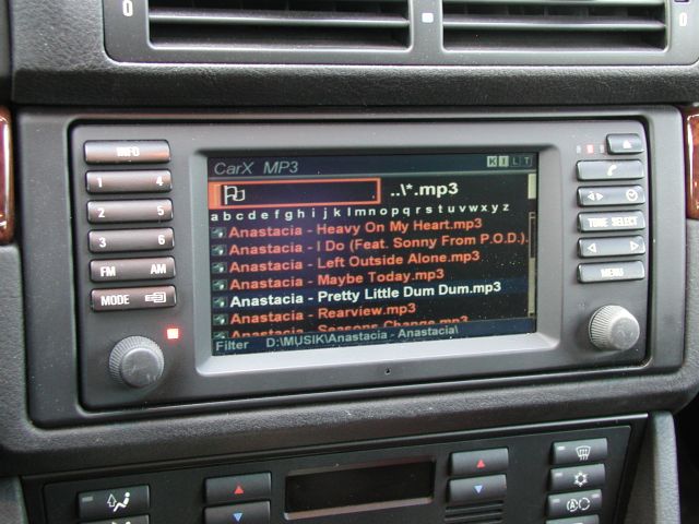

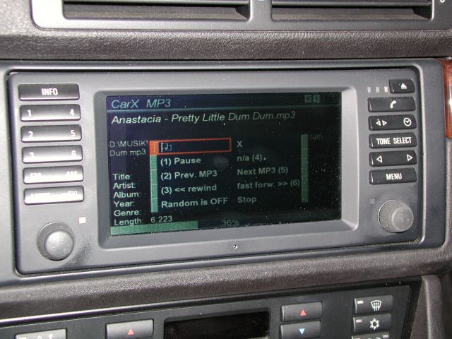

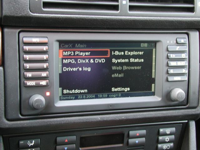

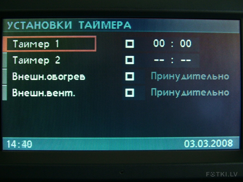

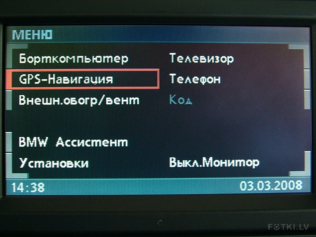

Вот чтото похожое на то что ты хочеш.
