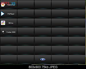

Еще - думаю можно добавить загрузку + выбор фубара, как медиа + автовыбор шаблона - через автоустановку.
Если подскажешь , куда и что ставится (ini-настройки) - сделаю!
Попробую описать.
1. Все встроенные программы (т.е. их параметры -имя, путь до файла, иконка, шаблон итд) сохраняются в файле apps.ini. И имеют свой порядковый номер.
При автоустановке важно учесть , что если APP1 уже занят какой либо программой, он попросту перепишется. Нужен выбор от 1 до 34.
Так же выбор пути куда установлен Foobar-APP4_PATH=C:\4iCar\foobar2000\foobar2000.exe. У кого то он может быть другим.
Часть моих параметров.
Код:
Параметры
APP4_mixer_line=!{E7076D1C-A7BF-4f39-B771-BCBE88F2A2A8}
APP4_B_12_IMG=
APP4_B_11_IMG=
APP4_B_10_IMG=
APP4_B_9_IMG=
APP4_B_12_TYPE=3
APP4_B_11_TYPE=3
APP4_B_10_TYPE=1
APP4_B_9_TYPE=1
APP4_B_8_TYPE=3
APP4_B_7_TYPE=3
APP4_B_6_TYPE=3
APP4_B_5_TYPE=3
APP4_B_4_TYPE=3
APP4_B_3_TYPE=3
APP4_B_2_TYPE=3
APP4_B_1_TYPE=3
APP4_B_12=foobar_loaddir
APP4_B_11=foobar_loadfile
APP4_B_10={DOWN}
APP4_B_9={UP}
APP4_B_8=foobar_vol-
APP4_B_7=foobar_vol+
APP4_B_6=A_browser
APP4_B_5=foobar_pause
APP4_B_4=foobar_stop
APP4_B_3=foobar_next
APP4_B_2=foobar_prev
APP4_B_1=PLAYORPAUSE
APP4_SKINpattern=foobar_player
APP4_SKIN=_cf_Foobar 2000
APP4_OVERLAY=0
APP4_WAITTIME=0.7
APP4_RESUME=1
APP4_LOAD=0
APP4_SCRIPT_PARAM=foobar2000
APP4_SCRIPT=
APP4_PARAM=
APP4_WINDOW_TITLE=!{E7076D1C-A7BF-4f39-B771-BCBE88F2A2A8}
APP4_NAME=Foobar 2000
APP4_OVERLAY_Y=0
APP4_OVERLAY_X=150
Время на захват окна при автозагрузке
APP4_AUTORUNWAITTIME=500
2. В файле AMG.ini -сохраняются настройки автозапуска и настройки медиа программ.
Автозапуск нам не важен, а вот медиа программы так же имеют свой номер.
Что так же влечет выбор от SkinMedia1Gfc до SkinMedia9Gfc
Часть содержания , моих настроек.
Код:
С AUTO1 по AUTO9 -автозагрузка
AUTO1=38
AUTO2=100
AUTO2Gfc=
AUTO3=100
AUTO3Gfc=
AUTO4=100
AUTO4Gfc=
AUTO5=100
AUTO5Gfc=
AUTO6=100
AUTO6Gfc=
AUTO7=100
AUTO7Gfc=
AUTO8=100
AUTO8Gfc=
AUTO9=100
AUTO9Gfc=
GPS1=100
GPS1Gfc=
GPS2=100
GPS2Gfc=
GPS3=100
GPS3Gfc=
GPS4=100
GPS4Gfc=
GPS5=100
GPS5Gfc=
GPS6=100
GPS6Gfc=
GPS7=100
GPS7Gfc=
GPS8=100
GPS8Gfc=
GPS9=100
GPS9Gfc=
Медиа программы
SkinMedia1=38
SkinMedia2Gfc=
SkinMedia2=no
SkinMedia3Gfc=
SkinMedia3=no
SkinMedia4Gfc=
SkinMedia4=no
SkinMedia5Gfc=
SkinMedia5=no
SkinMedia6Gfc=
SkinMedia6=no
SkinMedia7Gfc=
SkinMedia7=no
SkinMedia8Gfc=
SkinMedia8=no
SkinMedia9Gfc=
SkinMedia9=no
[END]
3. Файл MediaSource.ini, в нем сохраняются включенные медиа источники.
Так же , нужно учесть номер записи.
Например, если Foobar установлен на первой кнопке (экран - настройки медиа программ, файл AMG.ini)
SkinMedia1=38
то файле MediaSource.ini -будет соответствовать запись In_MS_11=1
Код:
In_MS_0=1
In_MS_1=1
In_MS_2=0
In_MS_3=1    От In_MS_0 до In_MS_6, это родные медиа программы.
In_MS_4=0
In_MS_5=0
In_MS_6=0
In_MS_11=1  Это наш Foobar. 1- включен, 0 - выключен
In_MS_12=0
In_MS_13=0
In_MS_14=0
In_MS_15=0     От In_MS_11 до In_MS_19, это встроенные медиа программы.
In_MS_16=0
In_MS_17=0
In_MS_18=0
In_MS_19=0
Ниже код, отвечает за назначение кнопок на динамической панели (выбора медиа программ)
MyMediaSource1=0
MyMediaSource2=1
MyMediaSource3=3
MyMediaSource4=6
MyMediaSource5=2
MyMediaSource6=100
MyMediaSource7=11
MyMediaSource8=100
MyMediaSource9=4
MyMediaSource6_img=
MyMediaSource8_img=
MyMediaSource1_name=1
MyMediaSource2_name=2
MyMediaSource3_name=4
MyMediaSource4_name=27
MyMediaSource5_name=3
MyMediaSource6_name=100
MyMediaSource7_name=38
MyMediaSource8_name=100
MyMediaSource9_name=20
[END]
4. Так же нужно скопировать файл _cf_Foobar 2000.skin в папку Chameleon. Он создается когда мы встраиваем Foobar.
Здесь, должно быть все ясно.
