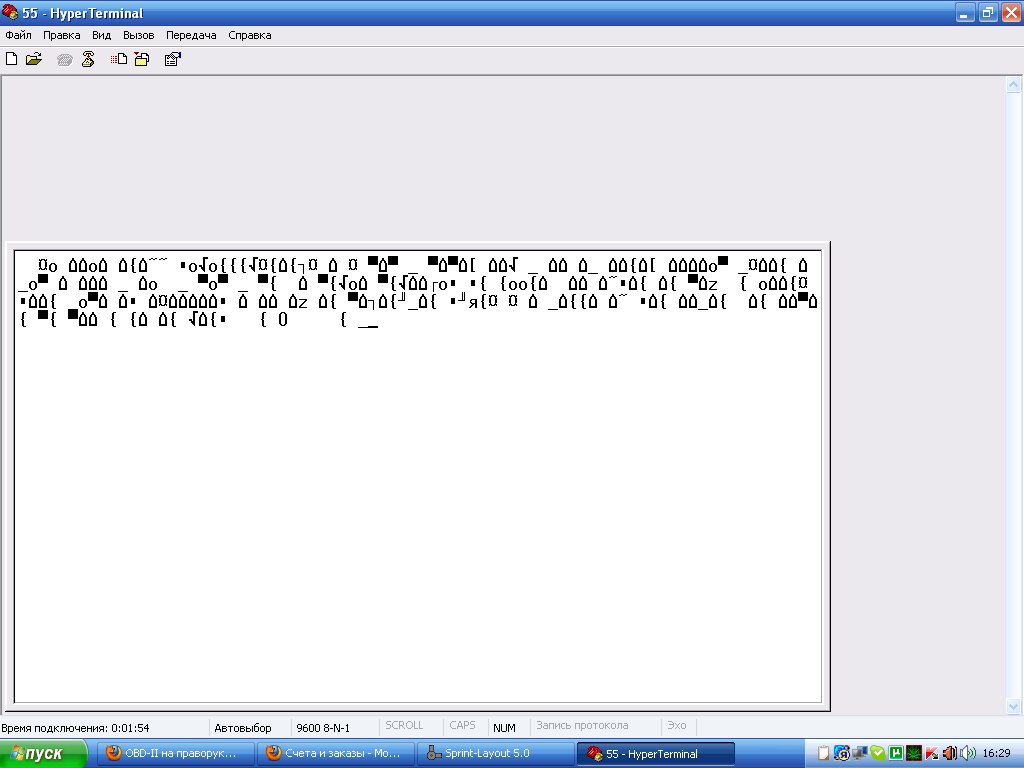

Сегодня решил проверить сразу на машине. Адаптер конектится с машиной не захотел. Пишет "НЕТ ОТВЕТА" Какой программой можно проверить без машины? Может дело USB-COM?
Без машины - в терминалке проверь. Навери ATZ+энтер или нажми сброс. Если отклик будет, то ты его сразу узнаешь
Отклик есть,только не понятный, в виде абра-кадабры

Сообщение от Xman Посмотреть сообщение
Помехи видимо на линии.

Вот реакция на кнопку ресет! Сомневаюсь я ,что это правильный отклик!
Что-то у меня подобное было - когда на макетке собирал. А вот как поборол - не помню уже. Уже традиционный вопрос - правильно ли распаял портовые линии - 2 и 3. Может они у тебя перепутаны?
Попробуй поменять местами
Проблема решилась установкой свежего драйвера USB-COM!
С машиной законектилось без проблем! С ScanMaster-ELM 1.7 и scantoolrus работает без проблем,а с TOBD2 работать не хочет выдает ошибку с разу после подключения!
