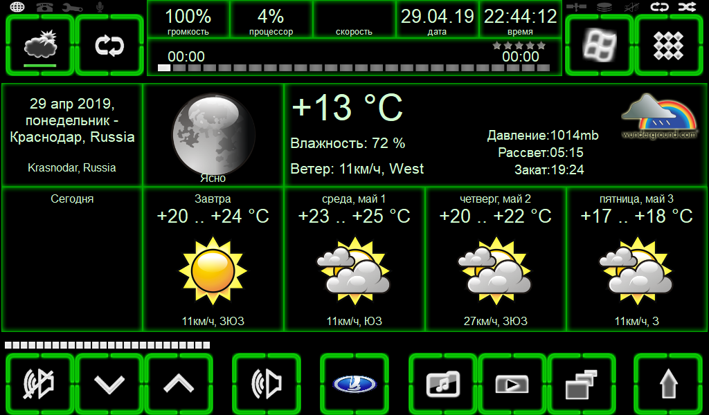

API на wunderground.com не изменилось. Существующие бесплатные ключи, я так понимаю, удалили и больше их не раздают. Но есть один способ... Надо распотрошить мобильное приложение (я использовал для Android), найти там ключ, прописать его в iCarDS.
